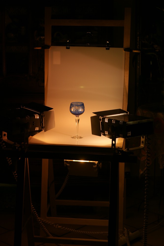

Hab ich auch gemacht:
Einfach ein Baumarkt Bock, die Scharniere umschrauben, und eine PVC oder plexiplatte ode was auch immer einspannen.

Shooty, das ich genau sowas vorhabe was du da gezeigt hasst, könntest du mal etwas näher drauf eingehen?
1. Was hast du für Lampen Verwendet?
2. Ist das Karton Hintergrund?
Das sind Metalldampflampen. Die so ziemlich schlechteste Lösung die es gibt :D
ähnlich wie Baustrahler, nur um einiges heller.
Die sind mir mal zu nem Spottpreis in die hänge gefallen. Wenn man allerdings normalerweise nur mit Baustrahlern knipst sind die echt ein großes "update". Sie sind wie schon geschrieben um einiges Heller!
Der Hintergrund ist aus Milchigem Plexiglas (oder bastelglas) oder wie das auch sonst immer in den Baumärkten heisst. Ich glaub die platte hatte 10€ gekostet.
Ich nutzte die als "Untergrund" um die Hohlkehle zu versteifen, und hab dann noch verschiedene Pappen die ich daruf legen kann.
