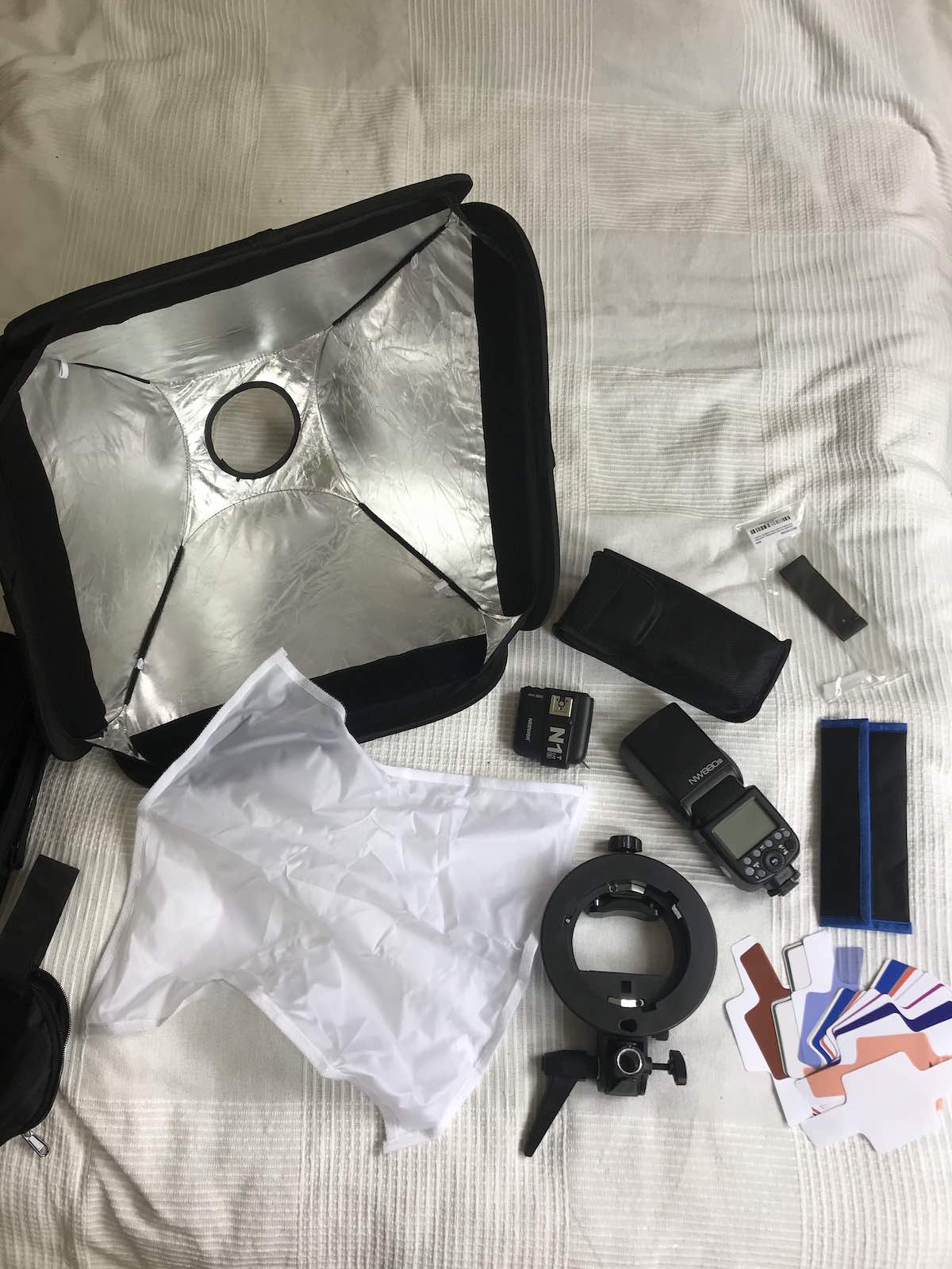

tietzchen 03.06.2020 13:16
Ahhhh das habe ich fast alles.
Schau mal:
Danke für die vielen Hinweise! Das hätte ich vermutlich nicht bedacht.
Ein Stativ habe ich bereits (Rollei C5i)
Schau mal:
Aber auf das Stativ dann "das Licht" (also Halterung, Blitz etc.) drauf packen,
an der Kamera brauchst du es für Studiophotographie ja nicht so oft :D
Wenn du Glück hast, passt das Stativgewinde sogar an deinen Blitzhalter,
sonst gibt es da preiswert einen passenden Adapter
Viel Spaß ! :D
