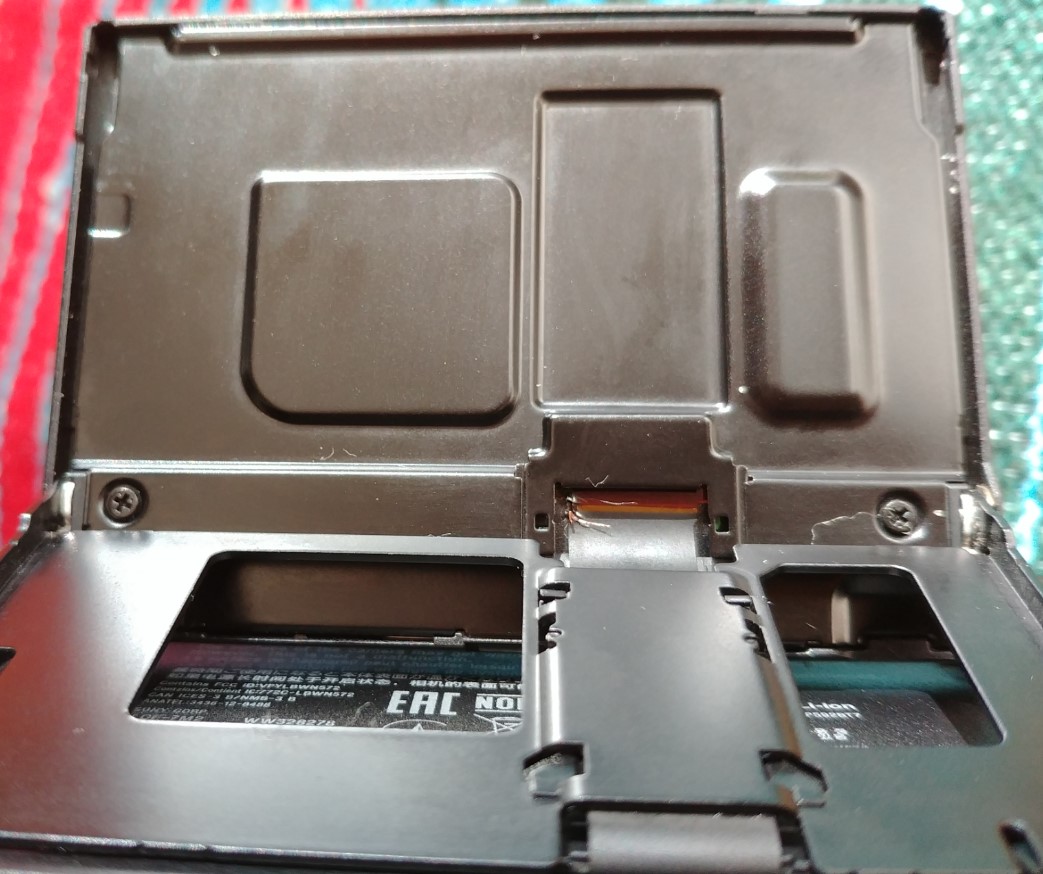

Ich bin gerade im Urlaub in Mexiko und habe ein Problem mit meiner A7M2.
Fehlerbeschreibung:
Monitor und Sucher zeigen nur schwarzes Bild. Kamera löst aber aus und Foto hat keine defekte. Bildschirm wird grau wenn ich die kamera einschalte.
Umstände:
Ich habe am Strand fotografiert und mich die Kamera hat salzwasser spritzer abkommen. Alles an der unterseite der kamera bei der stativplatte und batterieklappe und am unteren ende des monitors. Kein wasser ist ins e-mount gefloßen. Der e-mount war trocken. Kamera sofort trocken gewischt und da funktionierte sie noch.
Kamera im hostal über nacht trockenen lassen und dann am nächsten Tag mit einem feuchten tuch gesäubert. Kamera eingeschaltet und der monitor zeigte ein flankern an/ horizontale streifen / bildfehler an. Auch im sucher. Dann eine sekunde später nur noch schwarzer monitor und schwarzer sucher.
Über nacht im klimatisierten schlafraum liegen lassen und dann heute eingeschaltet. Ein surren war zu hören und dann roch die kamera an der monitor seite schlecht. Vorne am sensor und im batterie fach war nichts zu riechen.
Beim näheren betrachten ist mit eine stelle auf der rückseite des monitor aufgefallen. Hier das bild
Frage: was ist jetzt das problem? Meine kamera war vom regen schon deutlich nasser als die tropfen vom salzwasser. Vorallem war der regen überall auf der kamera und nicht nur an der unterseite. Mexiko ist gerade sehr warm und feucht.

So auf den ersten Blick sieht das für mich nach einem Defekt des Flachbandkabels aus. Vielleicht durch ein eingeklemmtes Steinchen oder Salzkorn oder sowas in der Art. Da hilft wohl nur ein Austausch des Kabels. Wobei ich nicht weiß ob das Kabel seperat erhältlich ist oder die komplette Monitoreinheit ausgetauscht werden muss.

Die offenen Leiterbahnen deuten auf einen Kurzschlusses im Monitordisplay hin.

Auf deinen Bildern sehe ich überall kleine weiße Salzreste. Da ist wohl Salzwasser hinter das Display gekommen. Wenn an der blanken Stelle Salzwasser unter die schwarze Schicht (Lack? Gummierung?) gekrochen ist, kann es sein, dass die Salzlake ewig nicht trocknet und einen Kurzschluss verursacht. Den Kurzschluss kriegst du nur weg, wenn du die richtige Stelle (es kann ja auch eine ganz andere sein, die du noch gar nicht erkannt hast) mit destillierten Wasser säuberst. Falls es nicht sowieso zu spät ist und die Kamera ein Fall für den Service ist. Kupferleiterbahnen korrodieren recht schnell in Salzwasser. Werkzeug wirst du im Urlaub nicht zur Verfügung haben. Ein echter Gau! Du tust mir leid. Unter diesen Bedingungen würde ich den Akku entfernen, damit der Kurzschluss nicht noch weiteren Schaden anrichtet.

Das ist einfach nur weißer Dreck. Da ich kein Salzwasser in der Region hatte.
Momentan werde ich nicht um den Service rum kommen. Da der Sucher auch tot ist.

Ich habe mir das nochmal angeguckt, leider lässt der Fleck nicht entfernen mit Wasser, ich denke es ist vom Kurzschluss.
Besteht die Möglichkeit das Kabel vom Monitor zu trennen ohne den Monitor aus der Halterung zu nehmen?
****EDIT:
Problem ist behoben. Kurzschluss vom Kabel hat zum Ausfall geführt. Nicht das Salzwasser. Ich erinnere mich dran, dass ich öfters Probleme mit schwarzem Monitor beim Fotografieren hatte.

Ich glaube nicht, dass dieser mechanisch aussehende Schaden etwas mit Salzwasser zu tun hat. Das ist eher ein unglücklicher Zufall. Eher waren es größere Sandkörner, die im Scharnier eingeklemmt und somit das Verbindungskabel beschädigt haben.
Da hilft nur Akku raus, nicht mehr einschalten damit nicht noch mehr kaputt geht und Kamera einsenden.
