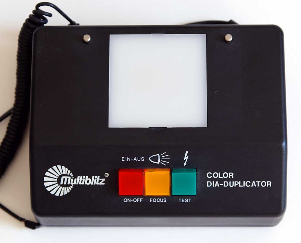

In den letzten Tagen habe ich einige meiner Negative mit dem Multiblitz Diadublikator digitalisiert. In der Regel liegen dem Gerät Masken für Dias, Negative 24x36 und 6x6 cm bei, oder man muss sie sich extra besorgen.
→ Bild in der Galerie
Das Gerät wird über den synchron Anschluss der Kamera gesteuert. Bisher hat das bei meinem Gerät super funktioniert. Bei Dias bist du recht zügig am arbeiten. Du sparst dir die Umkehrung ins Positv, was bei Negativen immer ein wenig Umdenken erfordert.
Mit einem Macroobjektiv, ich habe ein 90er Tamron und einem Stativ Hast du alles was du brauchst. Eventuell noch einen Graufilter falls der Blitz zu hell ist.
Mit den neuen Kameras, Alpha 77 und 99 ist es mir bisher noch nicht gelungen den Blitz im Gerät über den Synchronanschluss auszulösen. (Behelfsweise habe ich mit dem Einstellicht des Multiblitz gearbeitet) das ging dann auch. Mit der alten Minolta XD7 und der Alpha 700 funktioniert es. Keine Ahnung ob an des SLT Kameras eine andere Ausgangsspannung am synch. Anschluss besteht. Vielleicht hat ja jemand von euch einen Tip für mich.
Wenn du Glück hast bekommst du den Multiblitz bei Ebay für 50€. Ich hatte vor Jahren 30€ bezahlt. (Keine Ahnung ob da gerade welche im Angebot sind.

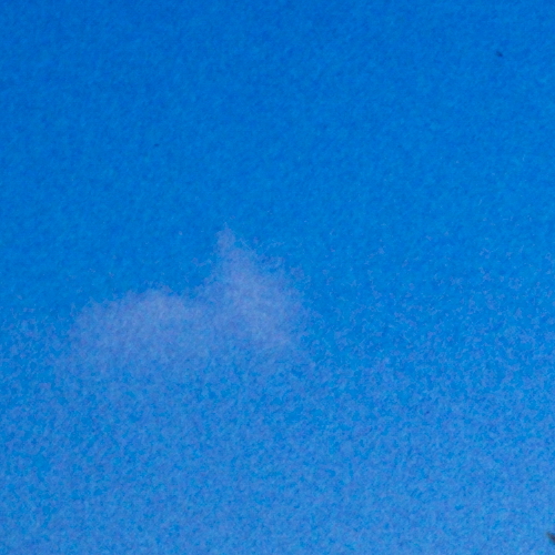

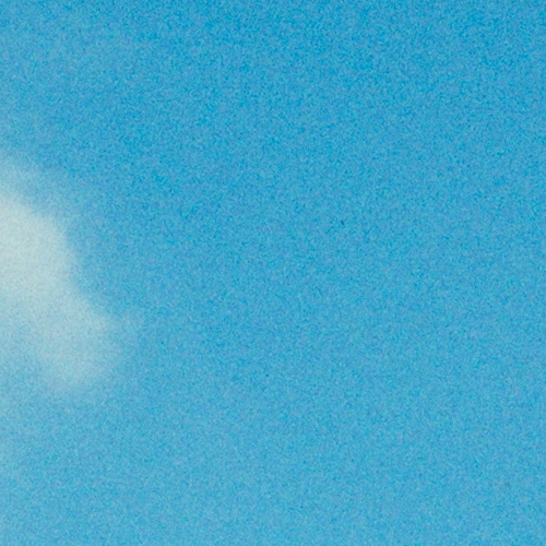

Meine Herangehensweise war, ich passe meinen Zeiss Ikon Projektor mit einem Umbauset (Opalglasscheibe, schwächere Halogenlampe) entsprechend an, um mit der alpha 77 M2 und dem Makroobjektiv 2,8/90 Tamron die Dias aus dem Projektor abzufotografieren.
Vor allem versprach ich mir davon ein schnelles Verfahren. Nur leider war ich mit der Qualität überhaupt nicht zufrieden: Der Himmel war grieselig, Kontraste sehr hoch und Details gingen verloren. Ich hatte mich an meine USA-Bilder herangemacht, weil diese natürlich unwiederbringlich sind. Ich muss allerdings auch dazu sagen, dass ich immer knapp belichtet habe. Wenn ich die Bilder projiziere, kann ich aber über die Qualität nicht meckern. Benutzt habe ich damals den Fujichrome 200. Bekommt man denn nur gute Ergebnisse, wenn man 50 ASA Diafilme benutzt hat? Oder was mache ich falsch? Vor den Aufnahmen habe ich einen Weißabgleich durchgeführt.
Ich habe eigentlich alle Beiträge zu diesem Thema gelesen, bin aber ratlos.
Da ich mir nicht die Arbeit machen wollte, die Dias im Magazin zu drehen, habe ich RAW-Bilder, die auf den Kopf stehen und seitenverkehrt sind. Ich gehe mal davon aus, dass es für RAW-Bilder kein Tool gibt, um sie zu spiegeln.

Hast Du alle richtig ins Querformat gedreht und im Abbildungsmaßstab 1:1 fotografiert?
Mit welcher Blende hast Du fotografiert?
Hast Du immer neu fokussiert?
Zeig mal ein Beispiel!
