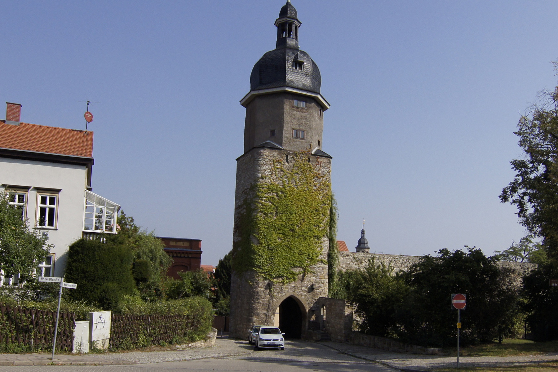

screwdriver 24.09.2016 15:57
Zitat von Günter1 (Beitrag 1852530)
Aber, könnte ShiftN hier einfach überfordert sein?, denn ich bekomme die StL nicht weg. Mir scheint sogar, dass sich die Bilder dem Einfluss von ShiftN entziehen...-
So ist das mit den "Automatiken", die wollen mit dem richtigen Material gefüttert werden.
Dafür müssen die stürzenden Linien selber aber erstmal gerade sein.
Ich vermute mal ganz stark, dass du eine zu grosse Verzeichnung hast und die Linien "Bögen" sind, die ShiftN nicht erkennen kann.

Das ist nun das Bild, schon mit ShiftN (automatisch) bearbeitet. Das Original sieht ebenso aus, deshalb erspare ich mir das Hochladen.
Also, ich kriegs hier nicht rein; ist unter Galerie > Architektur > Statuen & Denkmäler >
"schiefer Turm" anzusehen.
MfG Günter

Ich setze mal den direkten Zugang zum Bild hierein:
Ralf

steve.hatton 24.09.2016 19:27
Ich würde mir mal DXO runterladen, also die Demoversion.
Das Tokina wird automatisch korrigiert. Danach kann man manuell in der Software durch ansetzen zweier Linien am Gebäude die stürzenden Linien beseitigen und das noch in zwei Varianten, vollständig oder natürlich.
Hiermal ein Beispiel vorher
und nachher
