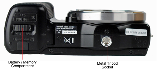

Ich hab keine der beiden Kameras, aber Google ;)
http://reviewed-production.s3.amazon...X-5-bottom.jpg
http://sonyalphalab.com/wp-content/u...000-bottom.jpg
Was auf den ersten Blick auffällt:
- Der Boden der α6000 ist eben, die NEX-5 hat eine Berg-und-Tal-Form. Ein α6000-Griff würde also nur an der Stativschraube und am Batteriefach anliegen, dazwischen und seitlich bliebe ein relativ breiter Spalt. So als wenn man die NEX auf eine Tischplatte stellt.
- Die NEX-5 schließt seitlich mit dem Bajonett ab, die α6000 ist breiter. Der Griff würde also auf der Objektivseite ein Stück überstehen.

Jetzt stellt sich nur die Frage ob auch das Maß zwischen Batteriefach und Stativschraube passt. Bringt ja nüscht wenn das Batteriefach und die allgemeine Länge passen, aber dann die Schraube nicht passt
hlenz 30.07.2016 17:33
Die Maße Stativschraube zu Griff und zu Batteriefach passen tatsächlich ziemlich gut.
Die restliche Gehäuseform ist anders. Die A6000 ist unten plan, dafür an der Unterkante abgeschrägt, die NEX hat diese Wellenform.
Meinen Ownusergriff für die NEX kann ich an der A6000 betreiben. Er ist ca. 1cm schmaler und findet nicht wirklich halt, weil die Gehäuseanschläge nicht passen.
