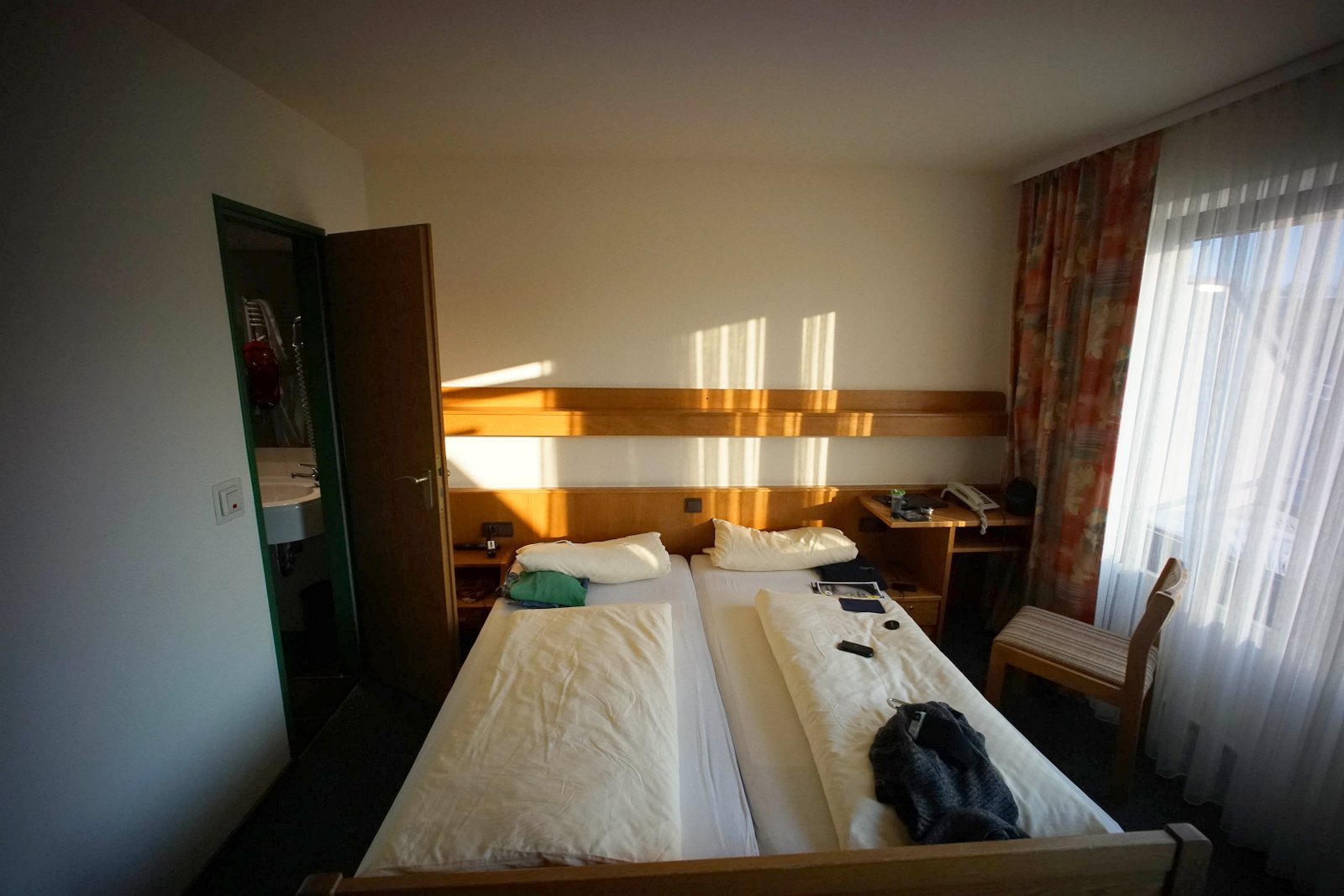

Bei der Benutzung des Voigtländer 15mm Super Wide Heliar II sind uns, meinem Sohn an der NEX7 und mir an der A7II extrem störende Abschattungen aufgefallen. Ab einer Belichtungszeit um die 1000stel Sekunde beginnt neben der ohnehin schon starken Vignettierung eine weitesgehend blendenunabhängige Abschattung im unteren Bereich, die bei noch kürzeren Zeiten zu einer regelrecht abgerundeten schwarzen Zone am unteren Bildrand (das Hotelzimmerfoto ist um 180° gedreht) werden und bei einer 1/8000 an der A7II sogar mehr abdunkeln lässt, als Bildinfo übrig bleiben lässt.
Anfangs hatte ich überhaupt keinen Plan, womit das eventuell zu tun haben könnte. Nach langem Grübeln und vielen Skizzierereien habe ich zwar eine vage Idee, dass das vielleicht irgendwie mit der "alten", weniger telezentrischen Objektiv-Charakteristik aus Analogzeiten und mit dem durchlaufenden schmalen Schlitz eines Vertikalverschlussens bei kurzen Zeiten zu tun haben könnte, aber eine genaue Vorstellung bzw. Erklärung des Phänomens davon habe ich immer noch nicht...
Kennt jemand von euch das Phänomen und hat dafür vielleicht sogar detailliertere Erklärungen als ich?

aidualk 20.04.2016 19:15
Mach doch nochmal ein Testbild und schalte aber den elektronischen ersten Verschlussvorhang ab auf mechanisch. Dann sollte das Problem erledigt sein.

aidualk 20.04.2016 19:20
Ja, hat sie. Probier es aus und berichte. Aber ich denke, es sollte daran liegen.
Der erste elektronische Verschluss hat einen räumlichen Versatz zum mechanischen. Bei Fremdobjektiven kann es dadurch zu einer ungleichmäßigen Belichtung kommen, steht aber auch in der BDA. Nicht gelesen, oder? ;)

kjebo02 22.04.2016 08:11
VOLLTREFFER! Problem beseitigt. :D Schön und nochmals danke.
Gestern bekam ich die Testfotos. Mit der entsprechenden Verschlusseinstellung ist das Bildergebnis auch bei 4000stel Sekunde Belichtungszeit an der NEX-7 abschattungsfrei.
Ich ärgere mich tatsächlich nun selbst ein wenig, dass meine Gedanken nicht ansatzweise auf die richtige Färte kamen... :(
Hast du, aidualk, oder auch irgendjemand anders, vielleicht noch ein paar mehr und detailliertere Hintergrundinformationen, warum diese Art Abschattungen entstehen, wenn ich den ersten Verschlussvorhang elektronisch realisiere?
