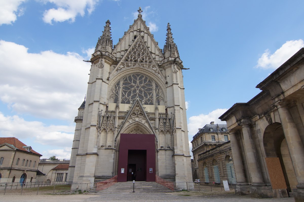

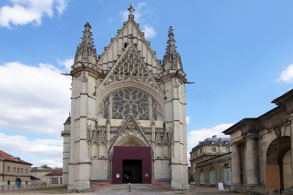

Hier mal ein Beispiel, was man mit Software machen kann:
vorher:
nachher:
Wie man an den Seiten unschwer erkennt, habe ich die stürzenden Linien nicht völlig eliminiert.
Und trotzdem entsteht schon der leichte Eindruck, dass der Tum nach oben auseinandergeht.
Tatsächlich tut er es auf dem Bild nämlich nicht. Im Gegenteil.
So sehr ist man den "normalen" Sehgewohnheiten bei extremen Perspektiven verhaftet.
