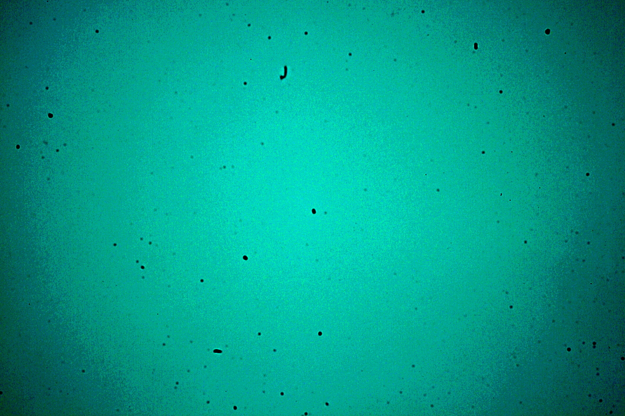

TONI_B 22.10.2014 10:34
Ist schon eine eigenartige Methode, die der Herr Kelby anwendet. :roll:
Ich mache ein Bild mit kleinster Blende (beim SAL18250 und 250mm ist es sogar f/40!) und wende dann in FixFoto die RGB-Max Funktion an (gibt es in PS und Gimp wahrscheinlich auch so ähnlich).
Dreck:
Und mit RGB-Max:
Damit sieht man jedes kleinste Körnchen sehr deutlich.
Wundert euch nicht über die Farben: das Bild stammt von einer astro-tauglich umgebauten A700...:cool:
Und ja, der Sensor muss dringend gereinigt werden. :lol:
