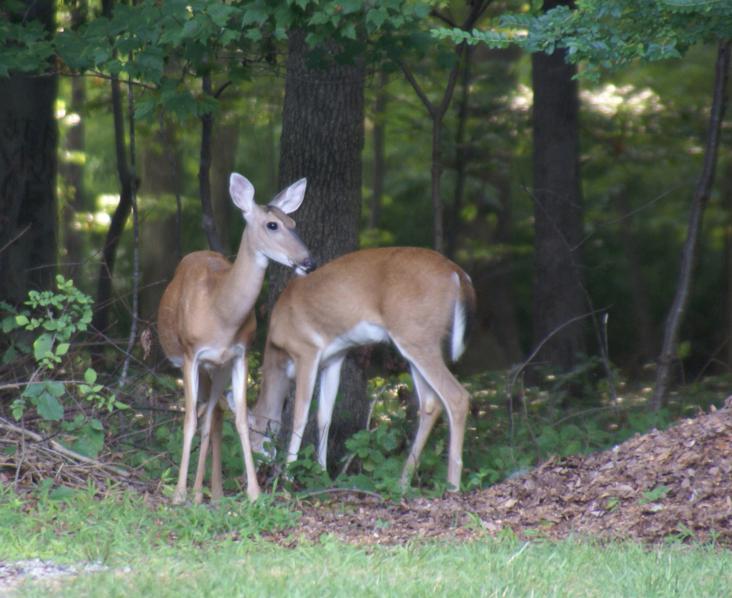

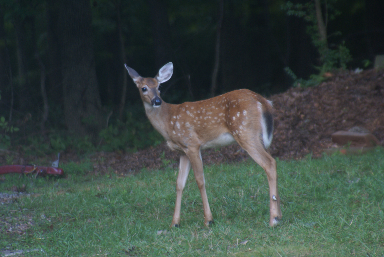

Also, ich hab jetzt mal mit Absicht nur unbearbeitete Photos ausgewählt. Zum einen, damit Ihr die Fehler/Probleme seht, zum anderen weil es beim schlechten Photo zwar helfen mag, aber das auch nur ein bißchen.
Hier ein immer neugieriges Weißwedelhirschkalb am frühen Morgen im lichten Wald :D
→ Bild in der Galerie
Nochmal dasselbe Hirschkalb, aber am Abend
Weißwedelhirsche (morgens im Wald)
Ich benutze, wie fast immer mein Tamron AF Aspherical xr ld if 28-300 mm 1:3.5-6.3 macro. Mein vorheriges Objektiv ist im Moment außer Gefecht (frag ich dann in einem anderen Post, mal später) auch nur bis 300mm.
Einstellung: Sport, SuperSteadyShot. Und ich habe in "Metering mode" sowohl Center weighted, als auch Spot ausprobiert und dabei gelernt, ein Hirsch ist kein Kolibri :lol:
Auch spiele ich mit der Einstellung Spot AF area herum, aber ich weiß eigentlich nicht wirklich, was ich tue :oops:
ISO spiele ich mit allem herum, was ich habe, würde mich aber freuen, wenn ich da eine Grundregel wüsste. So ungefähr wie: Je größer der Vogel und dunkler die Nacht....
Oder so ungefähr ;)
Stativ aufstellen ist beinahe sinnlos, die lieben Tierchen sind sehr oft da, aber nie dann wenn erhofft, oder erwartet. Die Photos sind nicht vergrößert, die Hirsche sind nicht wirklich sehr scheu und kommen sehr nah heran. Im Wald kann man sich vorsichtig annähernd, so dass die Entfernung wirklich kaum mehr eine ist :) Das heißt im Umkehrschluss, die Tiere sind traumhaft nah und ich ein Kamel :lol:

dey 29.09.2014 15:59
Dieses Objektiv ist bei der Aufgabe sicherlich überfordert. Qualität bei 300mm und Offenblende f/6.3 dürfte einfach zu schlecht sein.
Aber...
deine Belichtungszeiten von 1/13 und 1/15s reichen auf gar keinen Fall aus.
Du brauchst ca. 1/300s damit du das Freihand hinbekommst. Dafür dürfte das vorhandene Licht selten bis nie reichen.
Minimum solltest du versuchen dir ein Einbein zu basteln und 1/50s erreichen.
Ehrlich, das wird nix.
bydey
Pedrostein 29.09.2014 16:17
Du fotografierst mit 300mm Brennweite, die Belichtungszeit sollte dabei idealerweise bei 1/500 Sekunde oder kuerzer (1/1000 etc) liegen (Faustformel Belichtungszeit = 1/Brennweite x 1.5) Tatsaechlich verwendest Du 1/13 Sekunde, also 40 mal laenger als ideal. Daher ist Dein Bild verwackelt.
Abhilfe: Hoehere ISO verwenden. In dem Fall wuerden ISO 1600 zumindest eine Verschlusszeit von 1/125 erlauben, was zumindest die Chancen auf ein unverwackeltes Bild verbessert. Die Belichtungszeit aendert Deine Kamera von selbst, wenn Du die ISO vergroesserst.
Dein Objektiv ist mit Blende 6.3 bei 300mm ziemlich lichtschwach. In dieser Hinsicht hilft nur mehr Geld ausgeben. Ein 300mm F4 Objektiv wuerde schon zu einem 1/320 Sekunde Belichtungszeit fuehren, was ein unverwackeltes Bild recht wahrscheinlich macht.
In jedem Fall wuerde ich die irgendwo Kamera auflegen, wenn ich schon kein Stativ verwende. Du kannst auch die Hand, die das Objektiv haelt, an einem Gelaender oder Fenstersims abstuetzen.
Last but not least auf etwas mehr Licht warten. Sobald Du Belichtungszeiten, die den genannten 1/500 nahe kommen, im Sucher siehst, steigen Deine Chancen auf gute Bilder. Mit ein wenig Uebung kannst Du auch mit laengeren Zeiten Erfolg haben, falls Dein Motiv still haelt, aber nur dann. http://www.dslr-forum.de/attachment....2&d=1387311776
