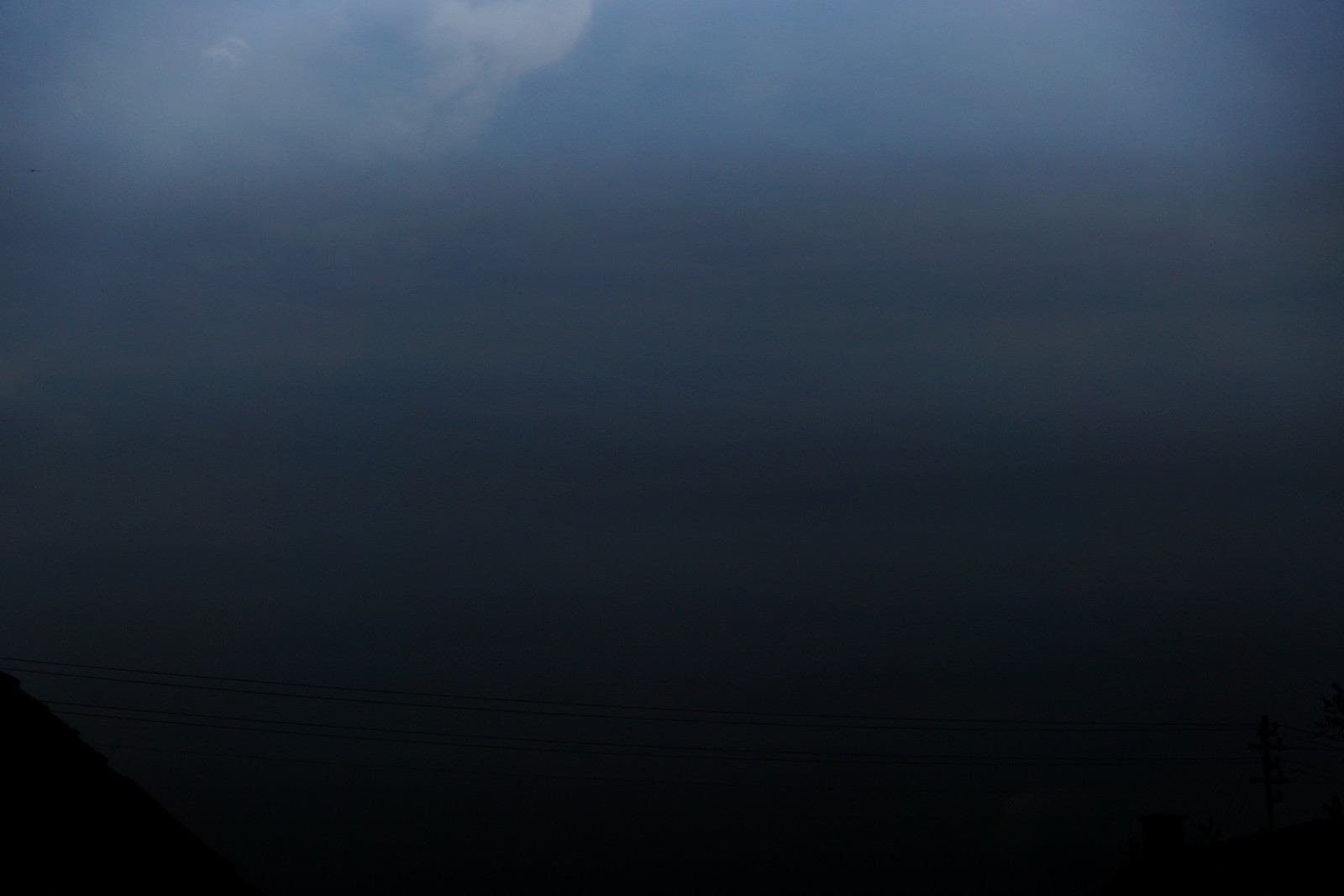

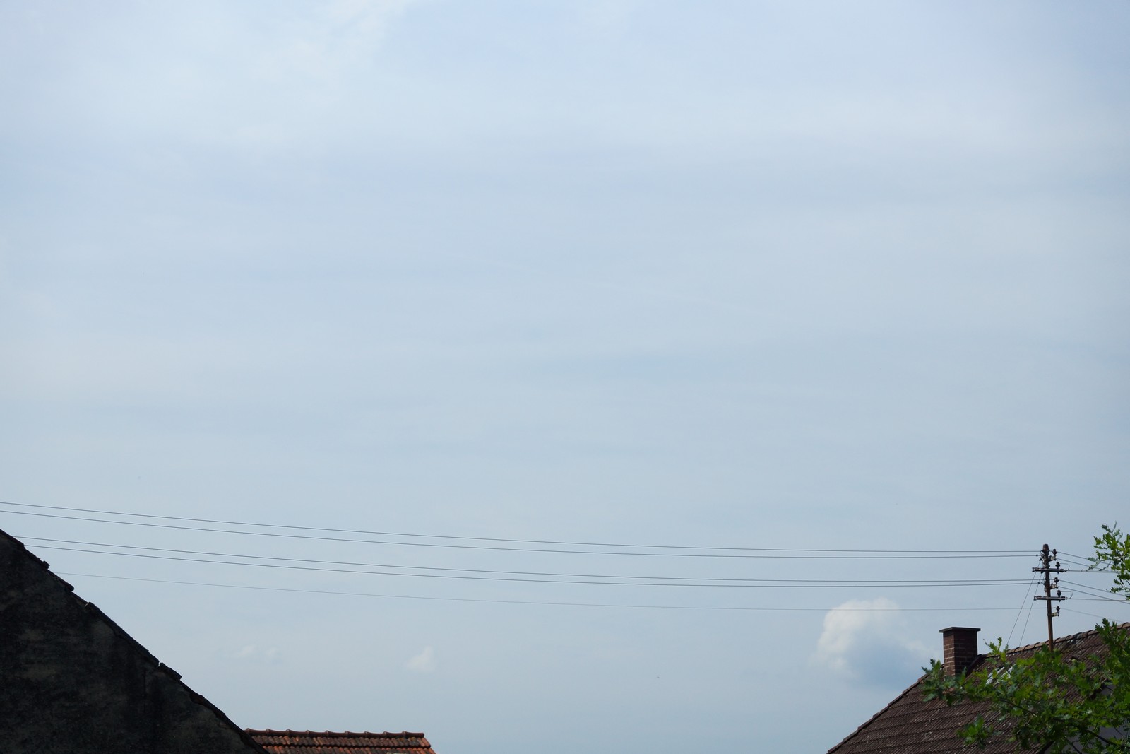

patman89 01.06.2014 12:39
So, wie gewünscht hier mal die Beispielbilder. Alle Bilder wurden mit dem selben Objektiv aufgenommen. Einstellungen siehe EXIF-Daten...
Hier ein Referenzbild (1/8000s / f2.8 / ISO 1600 @Firmware 1.05)
→ Bild in der Galerie
Die folgenden Bilder habe ich eben gerade aufgenommen:
Beispiel für 1/2000s, hier ist bereits eine leichte Abschattung von unten her sichtbar:
Aufnahme bei 1/3200s:
Aufnahme bei 1/4000s:
Aufnahme bei 1/8000s:

Die hier gezeigten Bilder von patman89 sind aber nicht das 'electr. first shutter syndrom'!
Das fängt oben an mit der Abschattung. Das hier ist ein anderes Problem, das mir unbekannt ist.
Ich denke, da wirst du nicht drum herum kommen, die Kamera erneut einzusenden.

Mir sieht es fast aus, als wenn der erste (elektronische) und der zweite Vorhang nicht vernünftig synchronisiert sind (ist sowas überhaupt möglich?).
