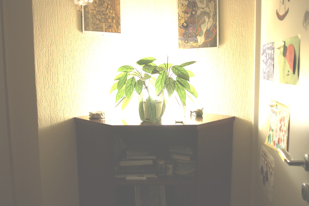

Des weiteren habe ich in dunklen, nicht ganz schwarzen Bereichden des Bildes Flecken. Ich habe mal einen Screenshot gemacht (war keine 1:1 Darstellung).
Ich hoffe, man erkennt den Bereich, den ich meine, neben dem Kasterl.
Die Einstellungen waren ISO 100, F3,5, 1/20, Mehrfeld, DRO aus.
Ist das, was man (hoffentlich) sieht normal?

Ansonsten sehe ich im Raw File nur einen größeren Fleck, rechts vom Boot auf gleicher Höhe, das sieht ziemlich nach Dreck auf dem Sensor aus...
Mit dem Screenshot kann ich nicht soviel anfangen, da man keine weiteren Infos dazu hat. Rechts im Dunkeln an der Tapete und Tür sieht man stufige Tonwertabrisse...

Den Scrennshot habe ich noch als vollständiges Bild hier http://rapidshare.com/files/215189186/DSC00803.JPG hochgeladen.

Naja, ausser obergruseligen CA's bei der Lampe kann ich da drin nix mehr entdecken...

ich hatte eine Belichtungsreihe gemacht.
Hier die heller Version: http://rapidshare.com/files/4086827186/DSC00804.JPG.
Da sieht man rechts unten mehr :?

Könnte die Spiegelfolie sein (bei der A77 aber m.W. nach kommt das nicht mehr sichtbar vor) oder eine Spiegelung der Hinterlinse des Objektives. Dabei wird das Licht vom Sensor auf die Hinterlinse und von dort versetzt wieder zurückgespielte. Gerade bei der Türklinke sieht man das ja deutlich. Die anderen Spiegelungen sind schwächer und woanders, können also von anderen Linsenflächen kommen. Hast du zufällig ein altes Non-digital Objektiv verwendet ?

irgendwie sehe ich auch in der neuen Dateiversion nicht die problematischen Stellen. Ich habe diese nochmals aufgehellt. Vielleicht ist es doch einer der Gegenstände im Regal, der Dich irritiert?!? :roll:
