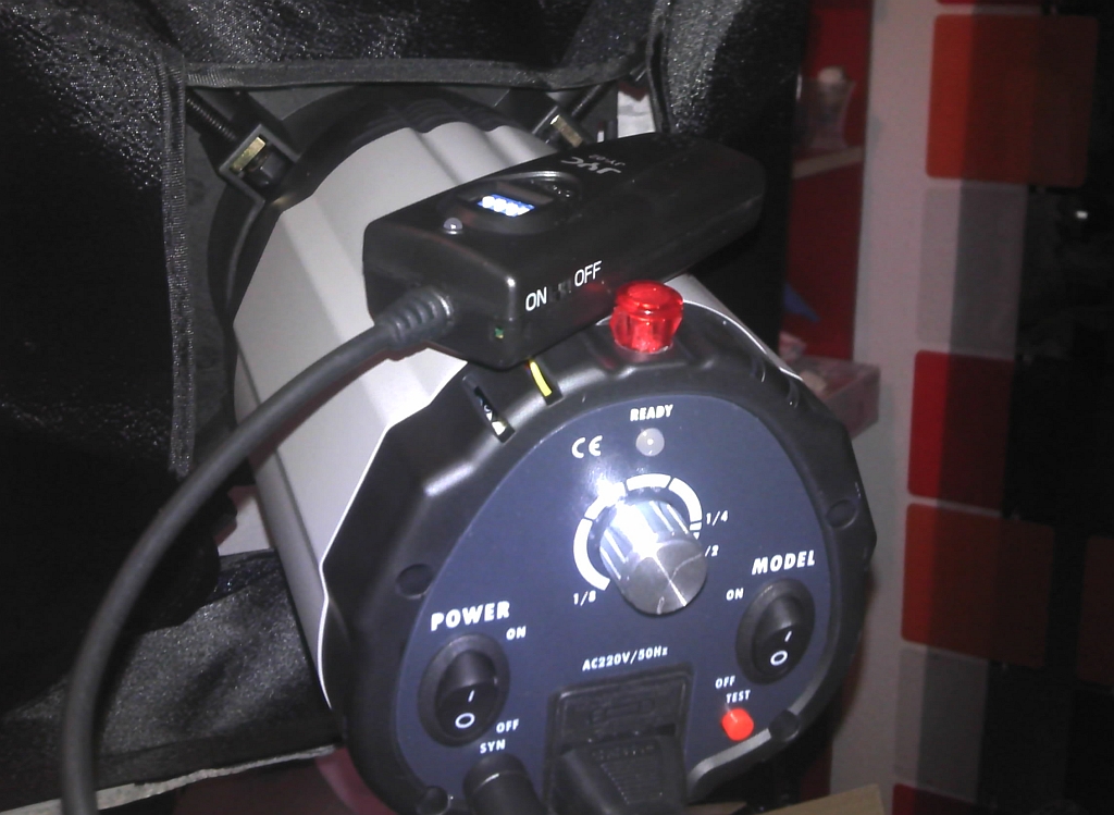

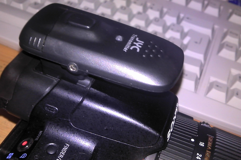

Hab noch zwei Bilder angefügt, so löse ich aktuell über funk aus (war so ein 39 euro teil aus der bucht funktioniert aber sauber und war sogar mit sonyblitzschuhanschluss, da ich keinen adapter wollte), da ich nicht will, dass ich auch noch über den kamera internen blitz bzw. dem metz 50 mitblitze. allerdings ist ja hier bei der A33 das problem mit dem (elektronischen)sucher, da es dann hier sehr dunkel ist (bei m-modus), klar. naja vll. gibts ja noch ne lösung @ koopi. ansonsten bleibt mir ja nur, sofern ich das dunkle im sucher vermeiden will über den internen oder eben über den metz 50ger blitzen bzw. mitblitzen.
Gruß Andi

Bei der :a:33 kann man m.W. LiveView nicht manuell abschalten - erst die Alphas ab der A65/A77 und danach können das.
Die :a:33 schaltet LiveView nur dann ab, wenn sie Blitzbetrieb erkennt (durch internen oder externer Systemblitz).
Das bedeutet, Du must den (internen oder externen) Systemblitz benutzen, wenn Du im EVF was sehen willst... :(
Workarounds wären z.B.
  • Den internen Blitz aufklappen und mit einem Infrarotfilter abdecken und die Studioblitze optisch auslösen.
  • Den internen Blitz aufklappen und abdecken und zusätzlich einen Funkauslöser auf den Blitzschuh stecken (wenn das mechanisch überhaupt geht - sonst mit Adapter).
TTL und Studioblitz macht gar keinen Sinn, da die Studioblitze i.d.R. kein TTL unterstützen - die Investition in einen TTL-Funkauslöser würde ich mir sparen...

WB-Joe 30.07.2012 18:32
Naja, einen kleinen Trick gibts noch sofern deine Studioblitze einen optischen Slaveauslöser haben.....
Setz auf die A33 einen alten Minoltablitz ab dem 5200i, dreh den Reflektor nach hinten und nimm ihn als Auslöser. Die Kamera erkennt den Blitz, dein EVF zeigt was an und wenn du die Blitzleistung des 5200i runterstellst sieht man ihn auf der Aufnahme nicht.
Ein 5200i ist so a 20€ zu haben.
