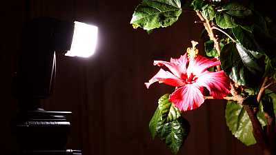

Zweistein 08.02.2012 12:17
Seltsam. Ich habe zwei Yongnuos (460II, 467), die arbeiten (S1) mit ALLEN Kameras perfekt zusammen.
http://666kb.com/i/c12vky45iha6qb04r.jpg
