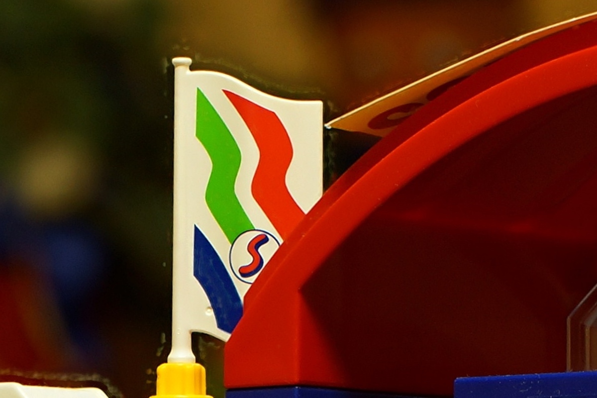

Übrigens habe ich gerade bemerkt, dass ich einen Stacking-Fehler nicht korrigiert habe.
Ist aber nicht schlimm, da kann ich wenigsten gleich zeigen, wie so etwas ausschaut und ob die Experten (zB. Manfred) wissen, wie man das vermeiden kann. In der Software oder auch schon bei den Aufnahmen.
