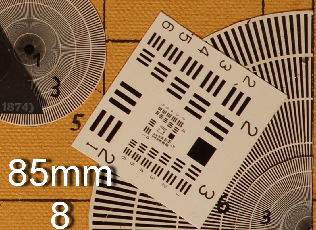

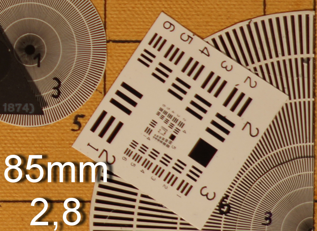

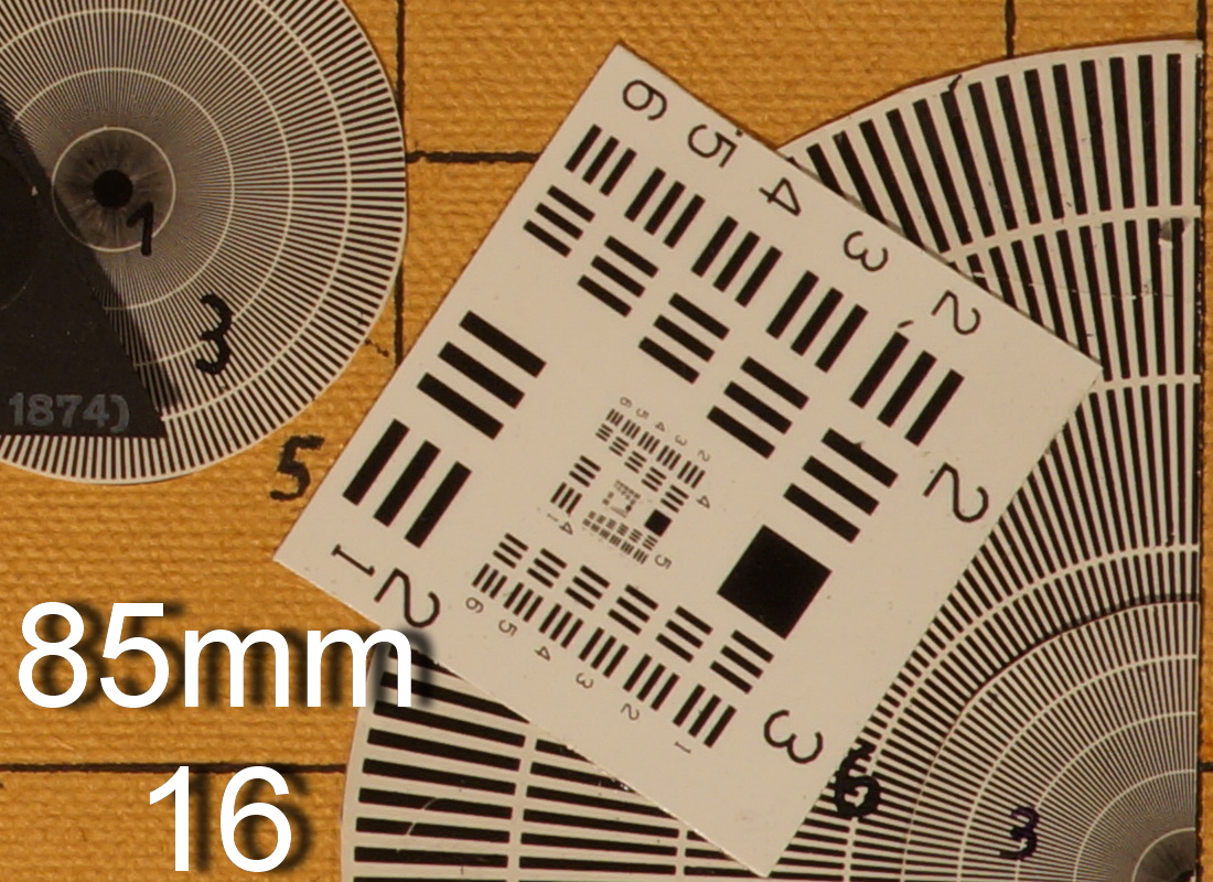

ich konnte mein uraltes MC 85mm/1,7 an einer NEX-5n testen.
Aufbau:
NEX + Adapter + Objektiv auf Stativ in 1,45m Entfernung vor meinem 24 x 36 cm² großen Testbild
Beleuchtung: Kunstlicht
Verschluss erst nach Belichtung (kein Verwackeln)
Auslösung mit Fernauslöser der A700
Kameraeinstellung "fein" JPEG
automatischerWeißabgleich
Alle Bilder unbearbeitete 100% Ausschnitte der unteren rechten Bildecke, mit ACDSee mit Text versehen und im 90% Modus abgespeichert.
Der Farbstich beim 1.Bild ist reproduzierbar. Er tritt beim MD50mm/1,4 ebenfalls auf, und zwar nur bei den Blendenwerten 1,4 und 2.

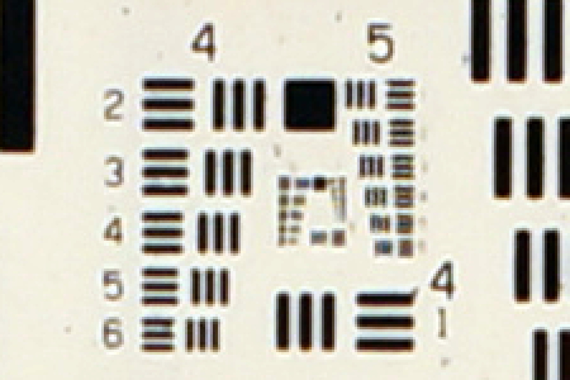

Ist der Ausschnitt vom Bildrand?
Wie groß ist das USAF-Muster?
Stuessi 26.11.2011 00:05
http://www.sonyuserforum.de/galerie/...2-Blende_8.jpg
Es ist immer genau die Ecke dargestellt.
http://www.sonyuserforum.de/galerie/.../USAF-1951.jpg
Das USAF-Muster habe ich 10-fach auf Fotopapier vergrößert.
Das Element 33 hat also 1 Lp/mm
Auf dem Sensor werden 360mm auf etwa 24mm abgebildet, also M 1:15. DieTabellenwerte müssen deshalb mit 1,5 multipliziert werden.
Auf dem Sensor hat das Element 33 15 Lp/mm.

Zum Vergleich hier das beste Ergebnis, das ich mit einem MD 50mm erhalten habe.
http://www.sonyuserforum.de/galerie/...50mm-00211.jpg
Feld 5.5 ist noch zu trennen, Auflösung maximal 75 Lp/mm.

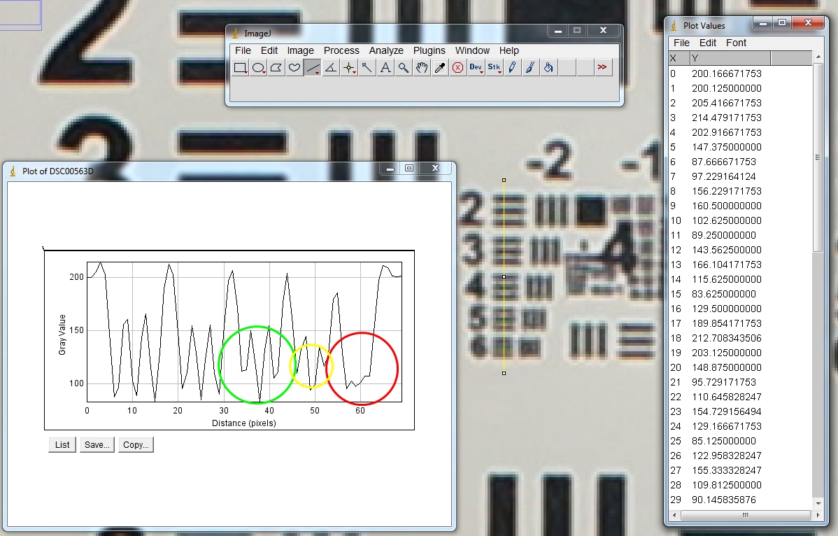

Ich ermittle die Auflösung über einen Linescan auf Pixelebene:
Der grün eingezeichnete Bereich ist sicher getrennt, der rote sicher nicht und der gelbe Bereich stellt die Auflösungsgrenze das. Dort liegen 3Lp auf 10-11Pixel. Damit erhalte ich bei diesem Beispiel (Sigma 1,4/50 bei f/5,6 @ A77) ca. 70-77lp/mm.

Guten Morgen Toni,
mit welchem Programm hast Du die Grauwerte ermittelt?
Mein Beispiel mit MD 50mm/1,4 bei Blende 5,6 sieht in 500% Quader-Darstellung so aus:
Visuell tippe ich da auf 5.4 als noch getrennt: 68 Lp/mm.
Bei der A900 habe ich mit diesem Verfahren 54 Lp/mm erhalten. Berücksichtigt man die Pixelabstände, dann sollte das Auflösungsvermögen der NEX-5n bei 67, das der A77 bei 81 liegen.

Das Programm nennt sich "ImageJ", kommt aus dem akademischen Bereich und ist eine sehr mächtige Bildanalysesoftware - auch wenn sie recht unscheinbar wirkt. Und sie ist kostenlos: http://rsbweb.nih.gov/ij/
---------- Post added 27.11.2011 at 13:19 ----------
Ich habe jetzt noch einen Vergleich zwischen dem Sigma 1,4/50 und dem SAL18250 bei f/5,6 gemacht, indem ich den Ausschnitt von 350x350Pixel des USAF-Musters wieder auf 3500x3500 hochskaliert habe. Damit bekomme ich "rundere" Kurven und nicht so ein zackiges Muster.
Da kann man sehen, dass das Sigma 1,4/50 die drei Linienpaare innerhalb von 11 Pixel sicher auflöst (=70Lp/mm) und das SAL18250 durchaus auch noch. Bei der nächsten Struktur (77Lp/mm) sieht man im Gegensatz zum freien Auge im Scan beim Sigma noch eindeutig das Hell-Dunkel-Muster (der Kontrastunterschied liegt aber nur mehr bei vielleicht 10-20%). Beim SAL sind zwar ebenfalls Strukturen vorhanden, aber ob das ausreicht, damit man sagen kann, die Struktur sei "aufgelöst"?
mMn löst das Sigma sicher 70Lp/mm an der A77 auf, eventuell sogar 77Lp/mm. Das SAL sicher 63Lp/mm.
