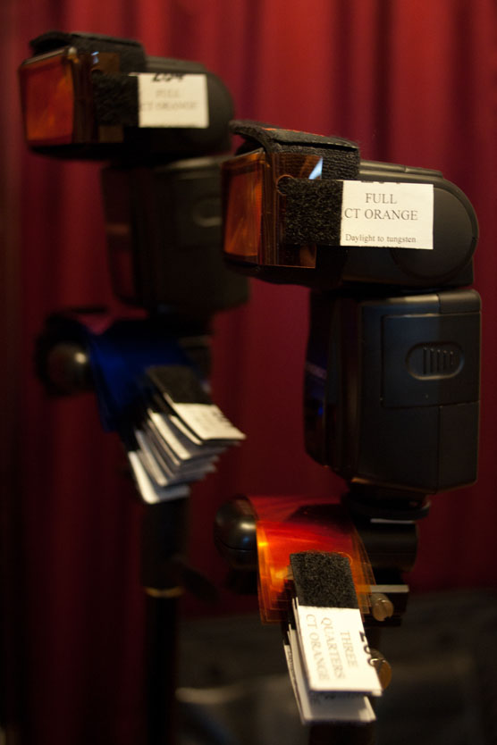

Sitze hier gerade beim Two and a halb Man gucken und bastel so vor mich hin.
Die Idee ist keinesfalls neu, ich habe nur hier und da etwas überlegt und für mich die "beste" möglichkeit gefunden:
Die Filter können problemlos übereinander angebracht werden, man muss nichts nähen oder zurecht friemeln und man braucht keinen speziellen halter an dem Blitz.
Ihr benötigt die Neoprenklettbänder, die ihr um den Blitz herum schlingt. Da geht aber auch alles andere Flaschig klettende ;)
Dann gehts an die Arbeit.
Die Beschriftung übernimmt der Komplette "Musterblockinhalt" für euch, und dank selbstklebendem Klettband muss man nochnichtmal irgendwas mit kleber einschmieren.
Vorne flauschband selbstklebend, hinten Hakenband selbstklebend.
Dadurch können wie gesagt diverse Gels aufeinander geklettet werden.
Ich mach das nun wie gesagt bei ein paar Folgen Serie gucken nebenbei mit den CTB und CTO Filtern.
So wieder an die Arbeit.
Villeicht hilfts ja jemandem ;)
Dicker Daumen 14.03.2011 20:01
Einfach, problemlos und daher GENIAL :top: - Danke für den Tipp!
Shooty 14.03.2011 22:27
Zwei Stunden später ist alles gebaut:
der große Vorteil den ich nun erst realisiere ist das man sogar noch Seitlich ablesen kann welche Folie man gerade drauf hat.
Aufeinander geklettet sind die Folien nun selbstverständlich um einiges dicker als vorher, aber man kann auch nichtmehr durcheinander kommen weil sie eben direkt beschriftet sind. Wenn ich mir eine raussuche kann ich nun die seitlichen "Labels" durchblättern. Die Filter werden bei mir nach Stärke sortiert so aufeinander geklettet transportiert.
Ich glaube so etwas praktisches habe ich noch nie zuvor vorher mit Filtern gesehn. Der einzige Nachteil ist wie gesagt die Dicke der Folien. Da man aber nicht alle bunten Folien so behandelt sondern eben nur die "wichtigen" ... naja. :D
So nun ende mit dem geschwafel ;) :top:
Viel spaß beim Nachbauen.
