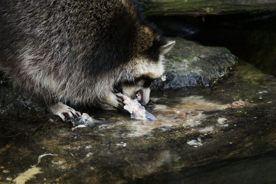

boo70200 20.10.2010 17:38
AF Probleme (update)
ich habe seit 3 Tagen starke Probleme scharfe Bilder zu produzieren. Ich weiß einfach nicht woran das liegen könnte. Ich benutze eine 350 mit dem Tamron70200. Letzteres wurde erst vor ein paar Wochen bei Tamron gereinigt und neu justiert. Das war Ende August.
Ich bin ja viel von meiner Sony ab ISO 800 gewohnt, aber das ich selbst bei ISO 400 in der 100% Ansicht nur noch weiches, vermatschtes habe, wundert mich sehr. Das Bild hier ist von heute, ein 100% Ausschnitt, unbearbeitet:
F4, 1/500, ISO 400
Ich verstehe das nicht, fast 500 Bilder die ich im Zoo gemacht habe, sind so geworden. Teilweise sieht man denen das schon in 21% an, wenn ich die auf den Rechner ziehe.
Kann das sein, das ich bei der 350 wie bisher nur bei Sonnenschein die besten AF Ergebnisse erziele? Es ist egal ob ich auf Auslösen oder auf AF stelle, ich bekomme nichts mehr richtig scharf.
Hier ist noch sein Bild, die beiden sind mit mit dem AF-Kreutz rechts oben und links oben gemacht:
Hat die Kamera jetzt einen weg? Das Objektiv oder ich? Ich weiß da gerade nicht mehr weiter und ärgere mich über die vielen Fotos die nichts geworden sind... Es wirkt einfach nur Matschig... Und selbst den Löwen in der Gallerie habe ich mit ISO400 gemacht...
Danke.

boo70200 20.10.2010 18:37
EXIFs sind enthalten! Verwackler dachte ich beim ersten Tag auch, beim 2ten wurds mir dann arg komisch und heute habe ich bewußt langsam und ruhig fotografiert... Ergebniss siehst ja... nur weich und verwaschen...

boo70200 20.10.2010 18:45
Nein, eigentlich nicht. Das ist es ja was mich stört, bei F4 ist nirgends was scharfes zu finden... daher weiß ich ja nicht weiter...

boo70200 20.10.2010 19:14
Hier ist noch so ein Bild, sorry vom 70200 bin ich bisher mehr gewohnt als wie diese Ergebnisse... da muß mehr Zeichnung, mehr Schärfe sein! Diese "weiche" ist neu! und zieht sich über alle Bilder!

Wenn die Blende nicht schliessen würde, wären die Bilder (ausser bei Offenblende) überbelichtet.
Stimmt auch wieder.. Seh's grad an nem anderen Monitor, ist eigentlich nichts zu hell...
Blende testen geht ohne DOP ganz einfach im M-Modus mit langer Belichtungszeit und kleiner Blende. Dann auslösen und ins Objektiv starren..
Aber irgendwie tippe ich auf die AF-Sensoren..
Bei dem Waschbär würde ich, wenn der sich nicht bewegt hat, auch auf Frontfokus tippen. Wenn das bei zwei Objektiven ähnlich ausfällt, wird's wohl der Body sein.
