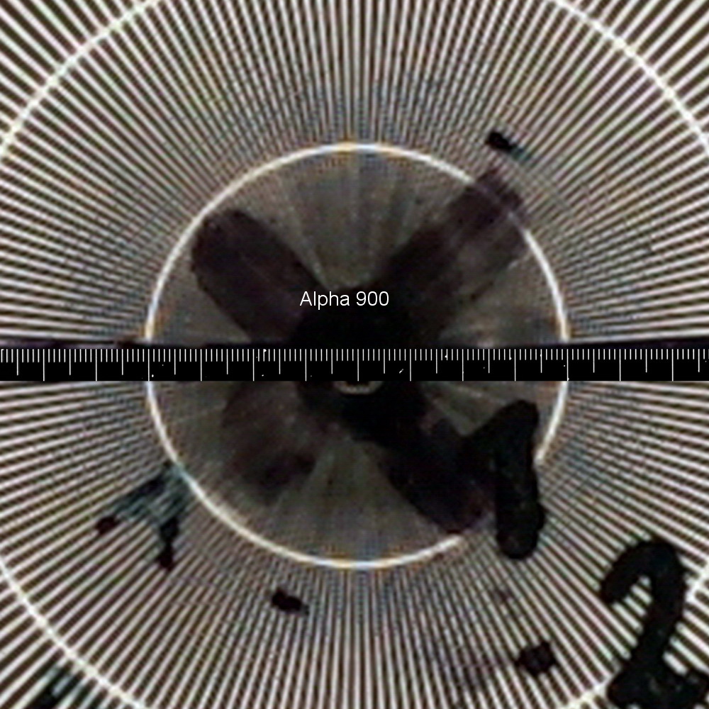

der theoretische Wert 84 Lp/mm für die A900 ist sicher richtig. Vor einiger Zeit habe ich aber gezeigt, dass das kaum für einen Sensor vom Typ Bayer zutrifft, denn die Praxis sieht so aus:
http://www.sonyuserforum.de/galerie/...A900_Kopie.jpg http://www.sonyuserforum.de/galerie/...0-2-_Kopie.jpg
Also kann man ohneweiters bis Blende 16 gehen. (vor allem, da kaum "100% große Ausdrucke" erstellt werden!)
Mit der A700 erhalte ich:
http://www.sonyuserforum.de/galerie/...00-1_Kopie.jpg
http://www.sonyuserforum.de/galerie/...00-2_Kopie.jpg
Jeder kann anhand der Bilder seine persönliche maximale Blende heraussuchen.

ich vergleiche die Auflösung von Kameras, Filmen oder Objektiven, indem ich einen Siemensstern auf Fotopapier, der 180 Linienpaare/mm hat, mit Blitzlicht fotografiere und bei Filmen die Bilder unter dem Mikroskop auswerte. Dazu bestimme ich den Durchmesser des Kreises, bis zu dem die Linien gut getrennt zu sehen sind. Die Auflösung errechnet sich dann als
180 Lp / (d*Pi).
Die auf den folgenden Bilder zu sehende Skala ist in 1/100 mm unterteilt.
Bei dem Diafilm (Bild 2) werden die Linien bis zum Kreis 1 aufgelöst.
Durchmesser etwa 0,84 mm
Auflösung etwa 70 Lp/mm
Bei dem Objektiv MD 50mm/1,4 erreiche ich fast die theoretische Auflösung, allerdings bei sehr geringem Kontrast.
