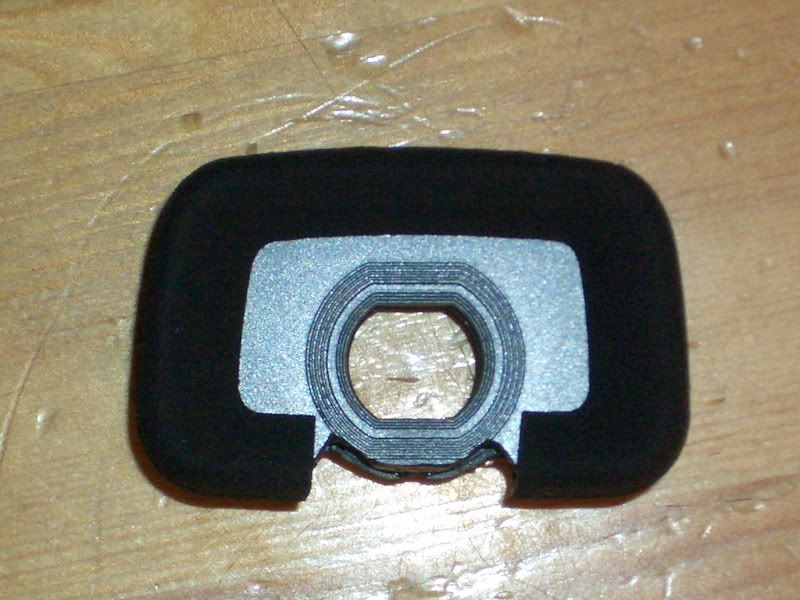

spider pm 25.05.2008 19:51
moin
hat mich gestört das das mit dem Auto-Display nicht mehr funktionierte ... nicht weil es mir fehlte sondern weil etwas nicht ging das eingebaut ist ...
also hab ich die Sucherlupe vorsichtig zerlegt und mit nem Minihandschleifbohrer(will keine Werbung machen)unten etwas vom Kunststoff weggefräst , so das die Sensoren wieder "bessere" Sicht haben ... jetzt funktioniert auch das Autodisplay wieder ...
alles zusammengeschraubt und nochmal die Linsen mit nem Brillentuch vorsichtig von meinen Fingerabdrücken befreit ...

Kannst du eventuell mal ein Bild davon machen, würde mich mal interessieren wie es aussieht.

spider pm 25.05.2008 20:38
moin
geht auch hübscher ...
http://i146.photobucket.com/albums/r...7/CIMG3037.jpg
http://i146.photobucket.com/albums/r...7/CIMG3038.jpg
ich habe das ding zerlegt da die Linsen größer sind als die Sucheröffnung ... damit ich sie nicht mitanschleife ...

Na hübsch ist ja nicht das wichtigste, Hauptsache der Patient kann wieder alle Funktionen ausführen :D Hätte ich bestimmt auch gemacht

Danke für die Bilder, so kann ich mir das endlich mal genau vorstellen :top:
Theoretisch müsste doch der Sucher der A100 und der A300/A350 gleich sein, auch in der sichtbaren Größe. Dann könnte ich meiner kleinen auch noch so eine Sucherlupe gönnen ....
