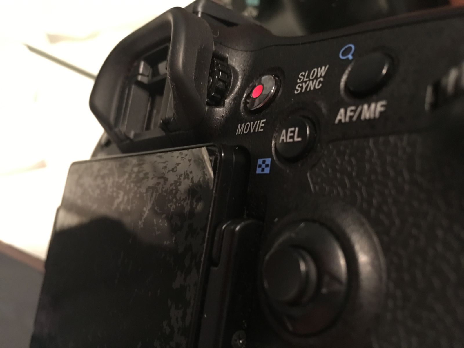

cahuna 06.07.2017 21:06
Hallo Zusammen,
Wie bekommnt man eine beschädigte originale Antireflex-Beschichtung möglichst ohne Zerstörung ab?
Habe es mit 5min Fön probiert und dann am Rand sanft mit dem Fingernagel gepult. Aber da kommt doch das ganze Display Runter!?!?
Darunter kann ich was weisses erkennen? So doch nicht?

cahuna 06.07.2017 22:21
Ceranfeldreiniger, Autopolitur, naja, das Schmiergelt mir glaub zu viel.
Isopropanol vom Sensor Reinigunsset und Nagellackentferner hab ich schon erfolglos probiert. Evtl. Verdünnung?
cahuna 07.07.2017 15:38
irgenwie will die schicht nicht runter. Wie lange habt ihr da so dran rum gemacht?
