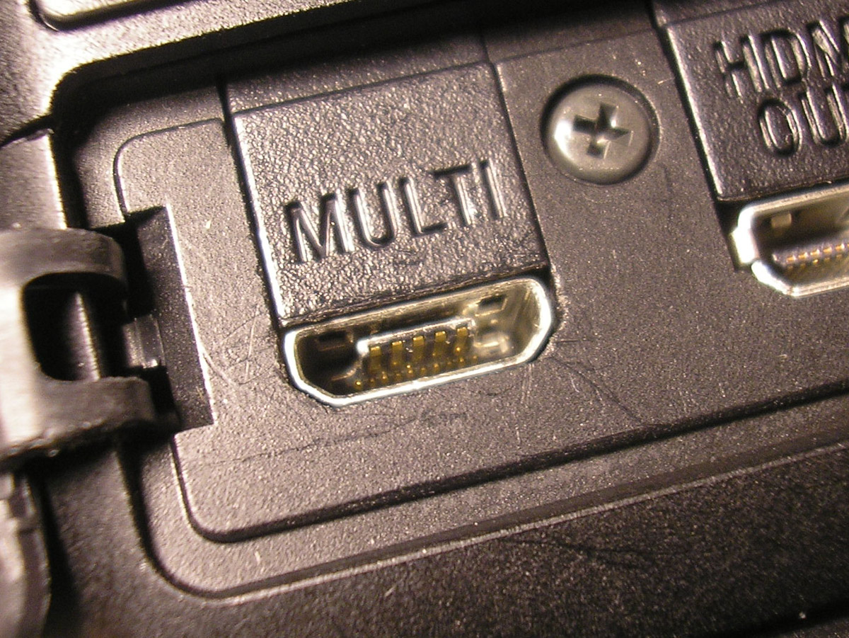

Tuner603 20.11.2013 20:19
Hi,
ich habe auch eine Alpha 58 und stehe derzeit auch vor dem Problem mit der Fernauslösung(da es ja leider nur teure Fernbedienung von Sony gibt) weiteres Problem ist das ich meine Kamera über ein Arduino Board steuern wollte.
Als ich über Google dieses Thema hier fand war ich kurz ein wenig erleichtert, da ich schon dachte das es mit der Alpha hoffnungslos wäre.
Aber kurz nochmal nachgeschaut wie der USB Anschluss und das USB Kabel( womit ich die Kamera schon über den PC ausgelöst habe) aussieht und da die Überraschung die von euch zusätlichen 10 Pins finde ich nicht nur die standart 5 Pins habe mal ein paar Bilder vom Kabel was orginal bei der Kamera dabei war gemacht.
Hoffe ihr könnt mir da weiterhelfen.
Und eine Frage zum Blitz hätte ich da auch noch und zwar würde der Funkauslöser von Yongnuo auf dem Blitzschuh der Alpha funktionieren?
Damit wäre es ja dann für den Autor dieses Themas auch möglich die Blitze per Fernauslöser mit auszulösen.
LG Mirco Wolfgart
FunnyRS 20.11.2013 23:30
Leider,
das mit dem Stecker muss ich bestätigen. Meine Aufnahme zeigt eine identische Steckerausführung. Kameraseitig fällt mir die Beurteilung schwer, da der Buchseneinsatz nicht mittig sitzt und so nicht den Blick auf die Rückseite freigibt. Somit folgt für mich, die PC-Software "Remote Camera Control" läuft rein über die USB Schiene.
Jetzt wäre ein Bild des Stecker der Kabelfernbedienung für a58 hilfreich.
Grüße

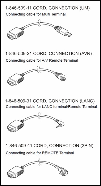

mrieglhofer 22.11.2013 15:18
Foto vom Stecker war gewünscht
Das ist das Kabel für den Multianschluß.
ddd 22.11.2013 16:25
Zitat von wlp100 (Beitrag 1511813)
Gibt es eine offizielle Dokumentation zur Schnittstelle ?
nein. Ich habe ein paar Unterlagen, aus denen man das entnehmen kann.
die Fernsteuerung via PC und der Sony-Software "Remote Camera Control" funktioniert über USB, geht auch schon mit der A700/A850/A900 und A99, die alle noch keinen USB-multi-Anschluss haben. Da werden die Zusatzkontakte nicht benutzt. Normale micro-USB-Kabel passen in den USBmulti-Anschluss, aber haben diese Zusatzkontakte nicht.
Das beiligende Kabel enthält keine Zusatzkontakte, die hat nur das Kabel der Fernsteuerung RM-VPR1 bzw. der Steuergriffe RC1 bzw. RC2 der Video-Stative VCT-VPR1 / VCT-VPR10 / VCT-VPR100 (nur in USA erhältlich):
Ich habe irgendwo vor ein paar Tagen einen Adapter von Minolta-3pol auf USBmulti gesehen, als Zubehör für einen Edel-Timer/Trigger. Was sauteuer (ca. 50€/$). Leider finde ich das nicht wieder. Nachtrag: hier ist das Teil, war von AV auf USBmulti.
Zitat von mrieglhofer (Beitrag 1516386)
Foto vom Stecker war gewünscht Bild in der Galerie
Das ist links eine RM-VPR1 mit abgetrenntem Auslösekabel, Mitte der RM-seitige Stecker des Kabels und rechts der Kameraseitige Stecker des Auslösekabels, richtig?
Das wäre das Kabel "1-846-509-11 CORD, CONNECTION (UM) (Connecting cable for Multi Terminal)".
Ich habe das selbst noch nicht in der Hand gehabt oder gute Bilder gesehen. Offenbar sind die 10 Zusatzkontakte auf derselben Seite wie die 5 USB-Kontakte, aber in der Buchse "dahinter" bzw. an der Steckerzunge "davor". Kannst Du versuchen, ein Foto einer USBmulti-Buchse an der Kamera zu machen, sodass man die Kontakte sehen kann? Ich kanns im Moment mangels Kamera mit USBmulti nicht.
Es lag doch auch ein Kabel für den klassischen Minolta-3pol-Fernauslösernaschluss "1-846-509-41 CORD, CONNECTION (3PIN) (Connecting cable for REMOTE Terminal)" bei, oder?
mrieglhofer 22.11.2013 17:00
Die RX-100ll hat die Buchse, die am Fernauslöser Gehäuse ist. Diese komische mit 5 Kontakten in der Mitte. Ist auch logisch, du kannst das Kabel mechanisch auch umdrehen, die Stecker sind gleich. Sie haben auch nur die 5 Kontakte, die auf die 10 Kontakte kontaktieren.
Ja, es liegt das zweite Kabel bei. Wiederum ist der Stecker zum Fernauslöser gleich und an der Kamera der bekannte 3pol Stecker'
Tuner603 22.11.2013 17:53
Hab mir gerade nochmal den Anschluss an der Kamera mit einer Lupe betrachtet und bei ganz genauem hinsehen sieht man weiter hinten im Anschluss wirklich nochmal 10 Pins auf der Seite wo auch die 5standart Pins sind.

FunnyRS 22.11.2013 21:37
Hier die kameraseitige Buchse.
Ganz hinten haben sich die 10 zusätzlichen Kontakte versteckt :shock:
Grüße

ddd 22.11.2013 23:44
moin,
danke für die Detailaufnahme der Buchse an einer Kamera :top:
die "komische" mit 5 Kontakten ist eine microUSB-B-Buchse ;)
Ich nehme mal an, das USBmulti-Kabel ist 1:1 durchverbunden.
Interessant wäre es, ob die 5 "echten" USB-Kontakte vorhanden und verbunden sind.
Ich habe eine Vermutung, da die 10 Zusatzkontakte tief in der Buchse bzw. an der Vorderkante des Steckers liegen. Der Stecker ist länger bzw. die Buchse tiefer als bei Standard-microUSB-B:
Hintergrund: USBmulti, Vordergrund: micro USB, ausgerichtet anhand der Sicherungsklauenschlitze.
Kannst Du mal das USBmulti-Kabel und z.B. das mitgelieferte USB-Kabel der RX nebeneinanderhalten? Sind die Stecker (ab Flansch als maximale Einstecktiefe) unterschiedlich lang?
Warum der Aufriss? Wenn es gelingt, den Spezialstecker aufzutreiben, könnte man recht leicht Adapter herstellen, dazu muss aber dessen genauer Aufbau bekannt sein.
Das o.g. Adapterkabel oder die Original-Kabel (gibt es nur als Ersatzteil für ca. 90$/Stück) sind als "Steckerspender" viel zu teuer.
Wie man übrigens an den LANC und AV-Adaptern sieht, liegen auch die LANC und AV-Signale an den Zusatzkontakten an. Damit kann neben dem reinen Fernauslöser auch Video und z.B. Motorzoom usw. gesteuert werden.

Kingwassi 19.12.2013 00:10
Könnte dieses Kabel diese 10 zusätzlichen Pins haben http://www.sony.de/product/cac-cable...ctors/vmc-avm1
Was meint ihr?
Stefan Horn 19.12.2013 20:37
Oh, das wäre interessant. Komisch, dass bei den angegeben Kameras überall steht, dass sie keinen USB-Eingang haben.
Hat jemand eine passende Fernbedienung und könnte das testen?
