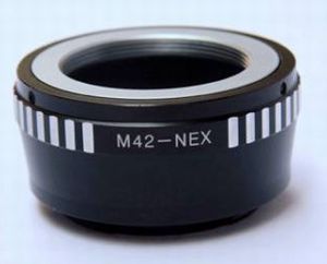

magro 11.12.2012 11:14
NEX5n + M42-Adapter mit Stativhalter
ich habe mir diese aus der Bucht und aus China gekauft da ich unbedingt einen Stativhalter für mein Jupiter 21M haben wollte (1kg):
Tripod Connecting Base for DSLRKIT NEX Micro 4/3 Mount Le... (221021090242)
Kaufdatum: 26.11.12
Preis: 12 €
M42 Lens to SONY NEX E Mount Adapter NEX-7 NEX-5 NEX-3 NE... (320904404028)
Kaufdatum: 26.11.12
Preis 10,00 €
Die Lieferzeit betrug 11 Tage. Es gibt den Adapter auch montiert mit dem Halter für 23,00 €. Ich war mir aber nicht sicher, ob bei 23 € Zoll anfällt.
Im Handel hier kostet so ein Teil 42,00 €
Mit der Qualität bin ich sehr zufrieden.
Bilder auf meiner HP: http://www.manfredgrote.de/4images/d...?image_id=1108

Könntest du kurz noch etwas zum Sitz des Adapters sagen? Sitz er beidseitig fest genug? Ist er angebracht noch leicht nach rechts/links drehbar?
Unendlichkeitsstellung ist ok?
Scheint vollkommen eloxiert zu sein, wenn ich deine Fotos betrachte!?
Für das wenige Geld würde ich den ggf. dann auch mal testen.
magro 12.12.2012 19:06
M42 an NEX
Ja, du hast richtig beobachtet. Ich kann alle Fragen mit JA beantworten. Ob eloxiert oder lackiert kann ich nicht feststellen.
Der Adapter sitzt beidseitig fest. Da ein Mini-Imbus-dabei ist, lässt sich auch der nicht eloxierte M42-Einsatz so verdrehen, dass die Objektiv-Scalen nach oben gedreht werden können.
Nochmals - für den Preis ist nix falsch zu machen.
klex 12.12.2012 19:58
Danke Manfred für deine schnelle Antwort. :)
Nur um noch ganz sicher zu sein:
hat der Adapter angeflanscht nach rechts/links ganz leichtes Spiel, oder nicht? Falls er denn etwas Spiel hätte, würde ich das durchaus als Nachteil betrachten. Ist dann natürlich die Frage wieviel das ausmacht und ob man getrost darüber hinweg sehen kann?
Würde mir wahrscheinlich erstmal nur eine MD/MC zu NEX Version inkl. Tripod-Mount bestellen.
- Ist auch der Stativ-Adapter wertig und fest im Sitz wenn das ganze mit einem schwereren Objektiv auf dem Stativ montiert ist?
- Wenn du die Kombination auch mal ohne Stativ verwendest, lässt du den Stativ-Adapter dennoch immer angeschraubt? Verbessert/verschlechtert er in diesem Fall deiner Meinung nach das normale Handling?
Falls die Nex mit Objektiv-Adapter+Tripod-Adapter sowie einem etwa ~ 300g schweren Objektiv auch ziemlich ausbalanciert auf dem runden Fuss auf den Tisch gestellt werden kann, wäre das IMO noch ein deutlicher Vorteil. Schon probiert?
Sorry für die vielen Fragen. :oops: :D
Viele Grüße,
klex
magro 13.12.2012 09:04
Viele Grüße,
klex
zu den Fragen:
1. Spiel: absolut keins
2. Tripod: der ist sehr wertig und exakt gearbeitet (hänge 1kg dran)
3. Tripod bleibt immer dran - warum abnehmen?
4.ausbalanciert auf den Tisch gestellt: wie soll das gehen bei den Gewichtsunterschieden "NEX/Adapter/Objektiv 300g"
Bei dieser "geplanten Großinvestition" sind das eigentlich zu viele Fragen - nur Mut zum Kauf, es kann schon nix schiefgehen. :oops::oops::oops:
Übrigens: auf meiner HP ist eine Kombination mit der NEX5N/Adapter MC/MD/ Minolta MD 200mmF4 zu sehen.
Der Adapter ist von "Teamfoto" und kostete 42,00€ (ebenfalls bombenfest.)
Foto hier: http://www.manfredgrote.de/4images/d...?image_id=1109

looser 13.12.2012 21:16
Dann mach ich mal:
M42 Tilt Adapter. Tiltfunktion und lässt sich drehen mit Rastungen. Einziger Mangel ist das sich der Aufkleber mit den Zahlen löst:
http://image.made-in-china.com/4f0j0...-Nex5-Nex3.jpg
und so einen M42er . Keine Probleme:
http://livedoor.blogimg.jp/inae466/i...3.jpg?d55e46db
dieser AF macht auch keine Probleme:
http://www.efox-shop.com/images//201...RG02/LRG02.jpg
MFG Michael

renus 31.01.2013 23:15
Hallo zusammen!
Mit meinen drei Adaptern bin sehr zufrieden: :top:
Kiwi MD-NEX, so gut wie Original-Bajonette,
M42-NEX (Honkong) besser als die Original-Bajonette, 9,90€ inkl. Versand
Exakta-NEX (Hongkong), 23,- €, besser als die Original-Bajonette.
Beide Hongkong-Adapter haben nur wenige Tage Postweg gebraucht, eines ca. 5, das andere ein paar mehr.
Ich habe keinen Vergleich zu Novoflex, kann mir aber kaum vorstellen, dass die für 120 € Mehrpreis adäquat besser sein können, jedenfalls nicht von der Passgenauigkeit.
Bei meinem A-Bajonett (A77-SAL1650) und bei meinem E-Bajonett (NEX5-SEL1855) habe ich mehr Spiel in der Rotation als mit den sogenannten "Billig"-Adaptern: die passen besser, alle drei! :top:
Die sind nicht billig, die sind sehr gut und extrem günstig! :top:
Auf genaue Unendlicheinstellung habe ich noch nicht geachtet, das kommt, sobald ich Testreihen mache. Bisher habe ich aber keine Fehlmaasse feststellen können.
Die Angebote aus England hab' ich auch gesehen, habe ihnen aber nicht getraut, da bin in Hongkong offensichtlich besser bedient gewesen.
