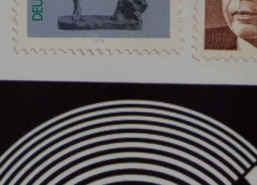

Shooty 24.04.2012 00:37
Zitat von Tom (Beitrag 1309334)
Jetzt verstehe ich Deine Bedenken...
70-400 + der Soligor 1.4 tk ;)
Und zum vergleich blanko:
Beides auf stativ ohne SSS mit SVA, AF aus den kontrastreichen Kreiselliniendingens ^^ und 100% crop.
AF geht übrigens mit dem TK ;)
Ahso jeweils Offenblende auf 400 mm
Bin wirklich positiv üverrascht und werd mir definitiv keinen neuen TK zulegen sondern diesen weißen Soligot zum 70-400 legen ;) :top:

Shooty 24.04.2012 00:56
Zitat von T.Hein (Beitrag 1309337)
Also meine Kenkos passen beide ohne Probleme. Zum rumprobieren und spielen ganz nett, aber zum ernsthaft fotografieren eher nicht geeignet. Mit Crops biste da besser bedient.
Ich hab mich nun etwas mit den Bildern beschäftigt und ich bilde mir jedenfalls ein das die Details mit TK besser zu sehen sind.
Festmachen kann ich das beispielsweise an der linken Briefmarke.
Dort sind an der rechten unteren ecke der Marke noch "Franseln" zu sehen, die auf dem Bild ohne TK nicht zu sehen sind bzw verschwunden sind.
Ich weis aber auch nicht wie gut oder schlecht deine Kenkos sind.
Ich hab auch noch zwei 2x TKs hier wovon einer von Kenko ist ... das ding kannst echt vergessen!
Wenn ich nun noch auswendig wüsste mit welchem meiner Baugleich ist .... aber das is einfach scho so lange her das ich mich damit auseinander gesetzt hab ...
