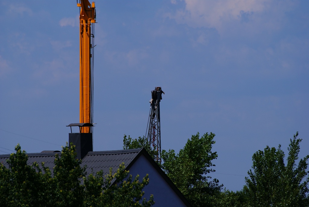

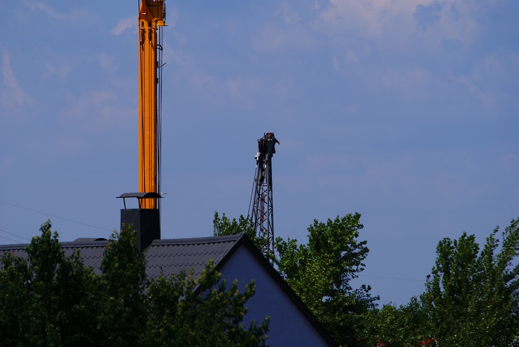

war letztes Wochenende auch bei der DTM und hab dabei mit dem 70-300USD folgende Bilder gemacht, mit denen man vielleicht ein wenig was von den Qualitäten des Objektivs sagen kann.
ISO 100, Offenblende (4 + 5.6), 70+300mm auf einer A55 (der Vollständigkeit halber sei noch erwähnt, dass ich in den Bildeinstellungen bei der Schärfe +1 eingestellt hatte)
http://www7.pic-upload.de/thumb/06.0...r17n8c3oy3.jpg
http://www7.pic-upload.de/thumb/06.0...unnkilyekk.jpg
Der USD ist jedenfalls wirklich extrem leise, kein Vergleich zum SAM...
@ schlaxn: sehr schöne Bilder, die du da gemacht hast!
Blitz Blank 06.06.2011 22:20
Das Gitter enthält in sich zwar kaum Struktur, ich finde gerade das zweite Bild aber schon aussagekräftig, von der Schärfe her an APS-C sicher ein gutes Objektiv.

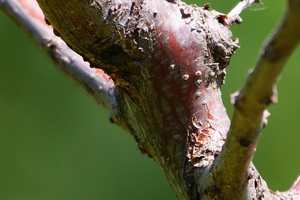

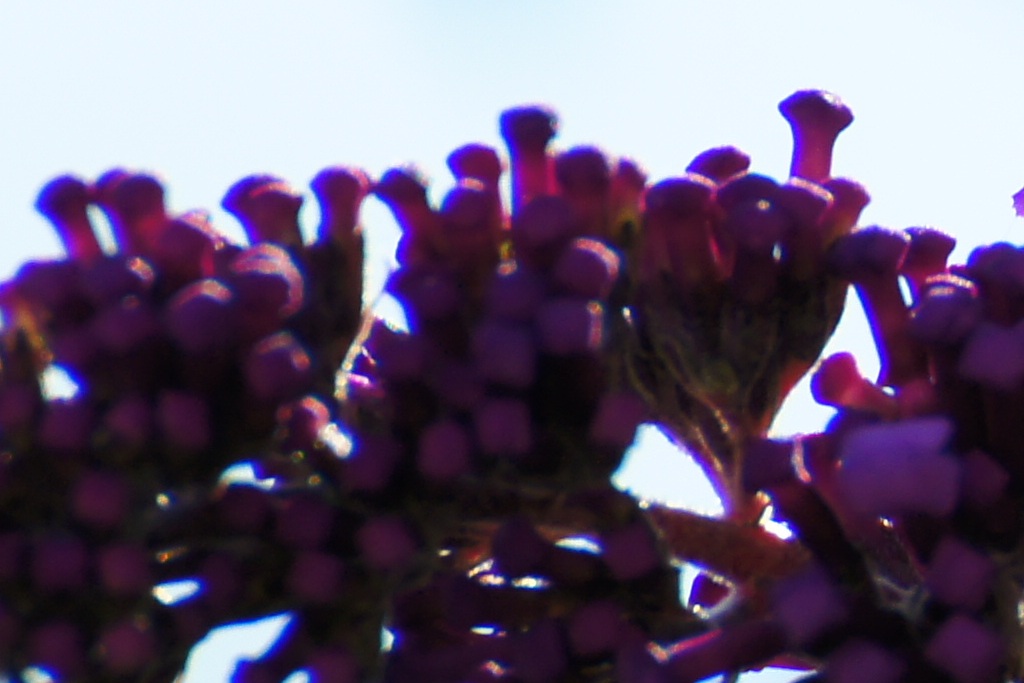

Mein Arbeitskollege besitzt seit Freitag das Tamron. Habe gestern einen ersten Vergleich mit meinem SAL-70300G.
Beim Autufokus tun sich beide nicht viel. Das Tamron ist annähernd oder sogar gleich dem Sony.
An APS-C finde ich das Tamron auch bei Offenblende schon brauchbar.
Das einzige das mich am Tamron stört ist die leichte CA Neigung. Da hilft auch abblenden auf F11 wenig. Die CA's sind aber nur bei bestimmten Lichtverhältnissen störend.
JPG OOC 100% Crop Bildmitte
JPG OOC 100% Crop linker Rand
JPG OOC 100% Crop linker Rand ooF
ist ein Crop einer Nahaufnahme
Verzeiht bitte die ISO 400, hatte nicht darauf geachtet. Alle Fotos mir seiner A33 geschossen.
Kein Test nur Beispielfotos :!:
LG
Gerhard

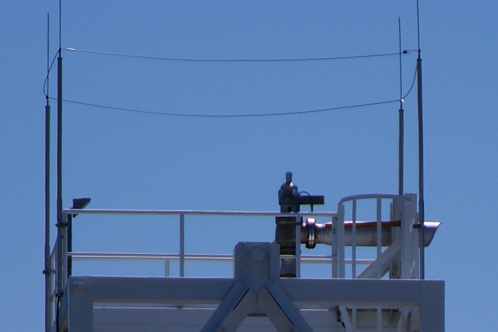

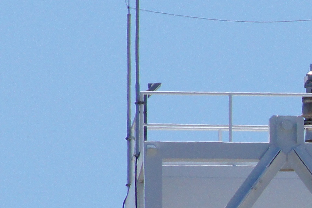

Fastboy 29.06.2011 14:28
Noch 2 Vergleichfotos
100% Crop oberer Rand OOC Offenblende
SAL-70300G
Tamron 70-300 SP
100% Crop Mitte OOC Offenblende
SAL-70300G
Tamron 70-300 SP
Macht Euch euren eigenen Reim draus
LG
Gerhard
Tante Edit hat noch 2
SAL-70300G
Tamron 70-300 SP
Beide OOC auf Forumsgröße verkleinert ohne Nachschärfen
