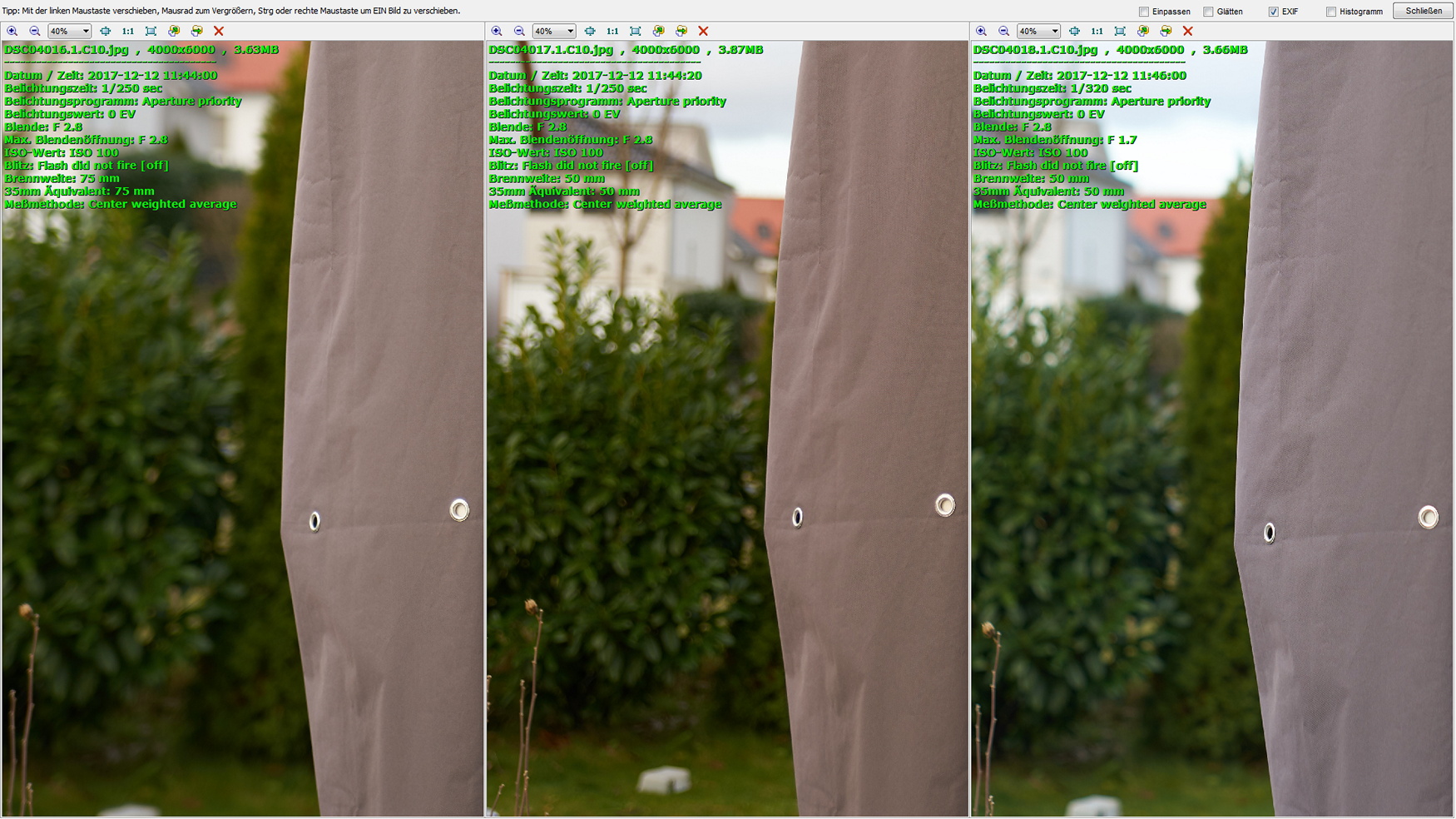

1. Angefangen habe ich mit dem Versuch eines Ganzkörperportrait in der Natur ohne Lichteffekt
Als erstes habe ich das AF 50/1.7 + Tamron 285/2.8 am langen Ende bei f/2.8 gegenüber gestellt.
Links und Mitte Tammi, Rechts Min
Bokeh ist beim Tammi und75/2.8 dem Min bei 50/2 sehr ähnlich.
Dann wollte ich die Leistung bei 50mm vergleichen bei f/2.8 und dann noch f/2 dazu
Links Tammi, Mitte und Rechts Min
Den Unterschied zwischen Min 50/2 und Min 50/2.8 finde ich erstaunlich gering. Bei f/2.8 ist das Min deutlich weicher als das Tammi.
Jetzt noch das Tamron 70200 für die 135mm dazu.
Links 2875, Mitte Min, Rechts 70200
Der Vergleich ist hier sehr schwierig, weil der HG beim 135 ca. 3x so groß ist, wie bei 50mm (Versuch gleicher Ausschnitt VG, da ja letztlich nicht nach HG skaliert wird bei Portrait). 50mm und 75mm wirken recht ähnlich, 50mm min weicher. 135mm und 50mm ähnlich weich, aber 50mm wegen des Ausschnitts viel unruhiger.
