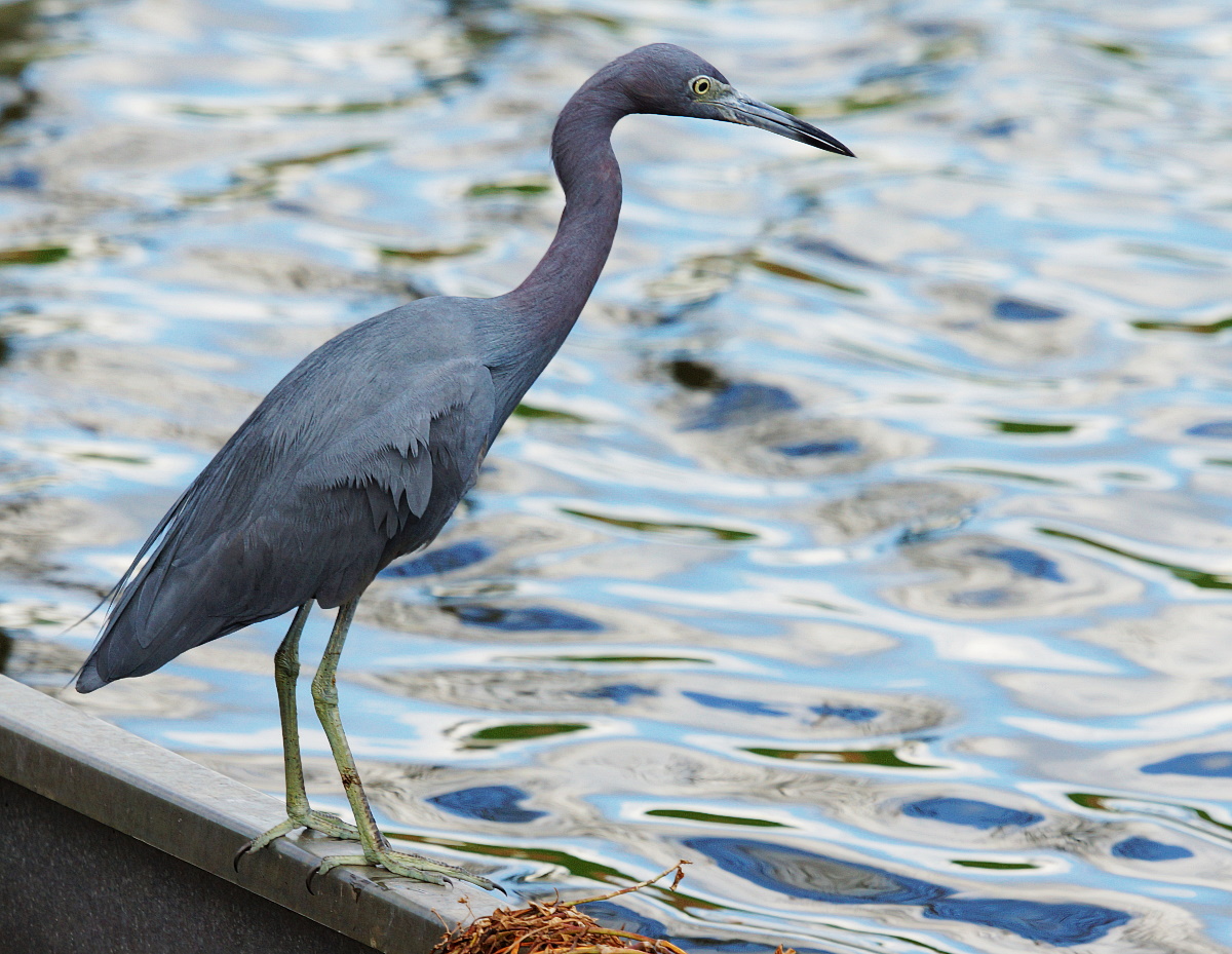

Nochmal: Ganz ähnliche Situationen, jeweils 400 mm und 1/250stel und beides frei Hand
An der Belichtungszeit sollte es also nicht liegen, es sei denn, Du verreisst gründlich. Kannst Du das ausschliessen?
Ingo

ingoKober 10.11.2013 17:13
Zitat von peter67 (Beitrag 1511532)
Die waren aber sicher keine 100m weit weg, wenn doch, schmeiß ich meine Kamera weg :crazy::crazy::crazy:
Stimmt weitgehend. Der Blaureiher nicht, der Storch auch nicht, aber gut 50m war letzterer schon weg.
Ingo
