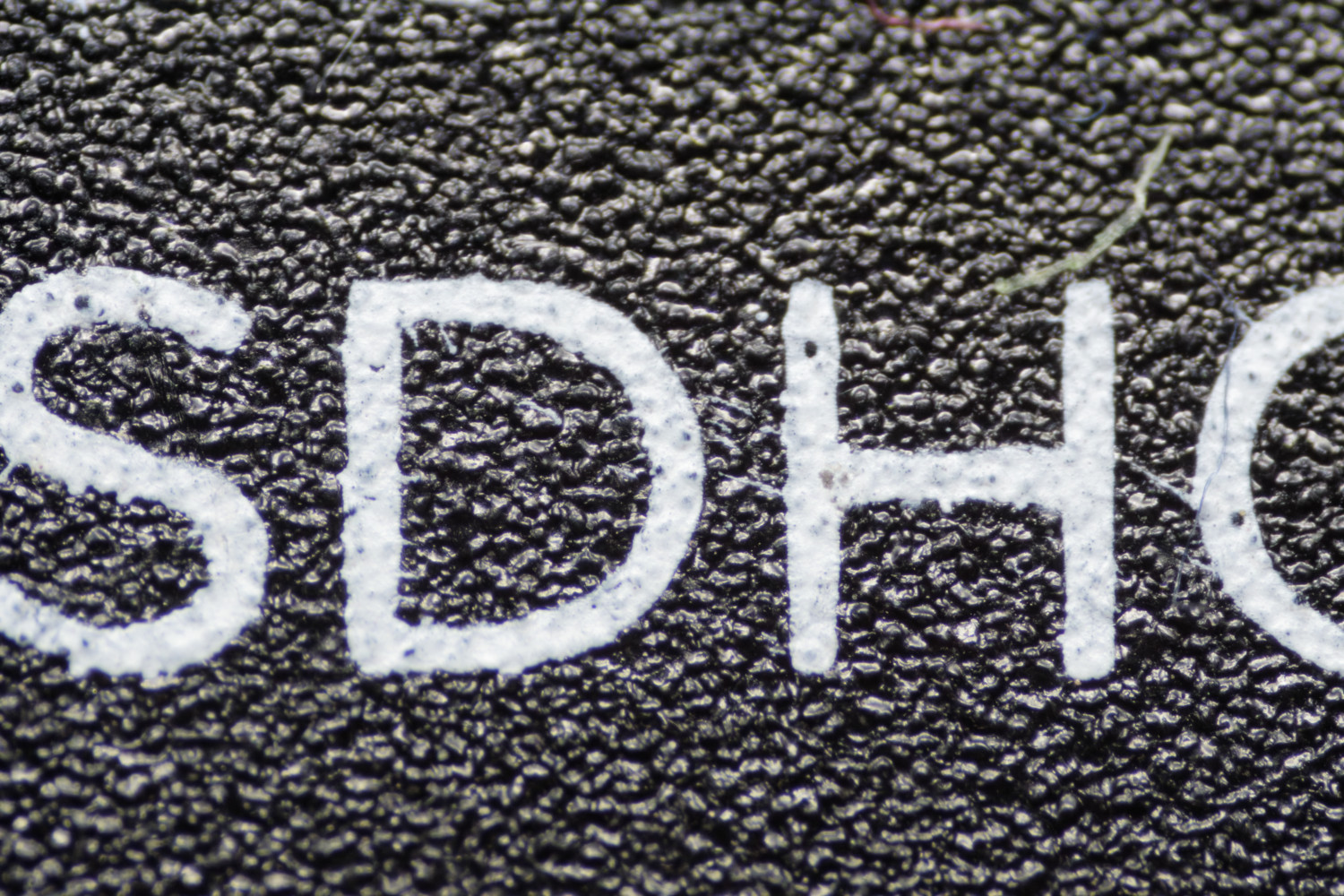

Mal vier konkrete Beispiele um über 1:1 zu kommen:
Tamron 90iger Makro mit Raynox 250 davor, minimal möglicher Abstand.
Maßstab etwa 1,8 : 1
zusätzlich noch ein Kenko 1,4x TK dazwischen.
Maßstab etwa 2,4 : 1
altes, manuelles 28mm-Objektiv in Retro-Stellung
Maßstab etwa 2 : 1
obiges 28mm-Objektiv in Retro-Stellung und mit Balgen dazwischen (ca. 7 cm)
Maßstab ein wenig über 5 : 1
[Statt Balgen wären auch Zwischenringe möglich.]
Der Abstand zwischen Objektiv-Ende und Objekt war in allen Fällen zwischen 4 und 5 cm.
Die spannende Frage hat usch oben schon gestellt: wie bewerkstelligt man das bei lebenden Motiven bzw. wie wurden die Bilder aus deinem Link gemacht - leider steht da nichts näheres dabei.
Gruß, Johannes
