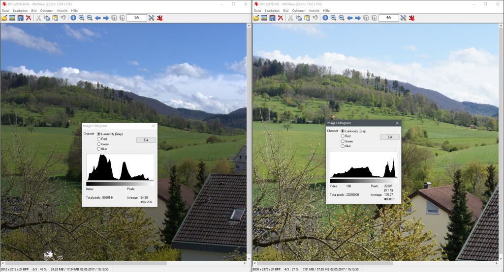

famichael 03.05.2017 08:12
Zitat von fritzenm (Beitrag 1912797)
Ja, irgendwo schon.
O.k. hört sich ganz vernünftig an.
Dann nochmal auf Anfang zurück:
Ich habe das Gefühl, dass die Bilder meiner Sony a65 zu hell/zu flau sind.
1. Das ist normal so.
2. Da ist was verstellt / nicht richtig eingestellt.
3. Da ist was nicht in Ordnung.
Hier 3 Bilder
1. Sony a65 RAW mit IrfanView RAW PlugIn
2. Sony a65 JPG - selbe Aufnahme
3. Handy Honor 6 ohne irgendwas - nur geknipst.
2. Sony a65 JPG
Und hier ARW und JPG Sony a65 der gleichen Aufnahme nebeneinander (konnte ich mir einfach nicht verkneifen)
Btw. muss man die Kamera neu kalibrieren, wenn man den halbdurchlässigen Spiegel ersetzt?

ha_ru 03.05.2017 10:59
das RAW ist zu dunkel, das jpg etwas zu hell und das Handyfoto leicht übersättigt und überschärft (eben für einen kleinen Handyscreen optimiert), jedenfalls auf meinem Monitor (29 Zoll, 4k, Kalibiert).
Sony bietet ja für das jpg verschiedenen "Grundeinstellungen": neutral, lebhaft/vivid, .... Das Handyfoto wirkt wie mit Einstellung vivid aufgenommen, das jpg etwas wie mit Porträt. Evt. ist es ja sogar bei Dir so eingestellt.
Ich habe keine A65, aber im Handbuch S. 142 wird beschrieben wie es geht und auch, dass man in den einzelnen Modi Kontrast, Sättigung und Schärfe angepasst werden können. Einfach mal versuchen, die Einstellung zu finden die deinem Wunsch entspricht.

famichael 09.05.2017 10:21
Nochmals vielen Dank für die vielen Hinweise und Anregungen.
Prinzipiell ging es mir darum herauszufinden, ob die Kamera eventuell einen Fehler hat oder ob beim Tausch des halbdurchlässigen Spiegels eine Kalibrierung notwendig gewesen wäre.
Da beides nicht der Fall zu sein schien, verfolgte ich den Hinweis weiter, dass die Importfilter für RAW unterschiedlich "entwickeln". Der ImageDataConverter von Sony stellt das Bild fast identisch zum JPG dar. Der Importfilter von IrfanView (bei ausgeschalteter Vorschau) ist viel dunkler.
Also, wieder etwas gelernt.
