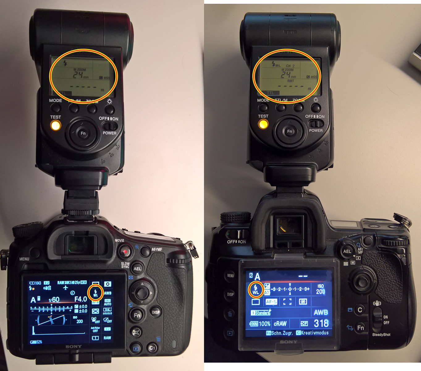

So, habe das Procedere noch einmal an der A900 durchgespielt:
Hier ist es definitiv so, dass der 58er, wenn er sich auf der Kamera befindet und diese auf den wl-Blitzmodus gestellt wird, dann auch auf wl steht.
Genau dieses Verhalten zeigt der 58er an der A99II nicht.

Ellersiek 06.12.2016 22:53
Zitat von RoDiAVision (Beitrag 1873344)
...Der Blitz hat vier WL-Kanäle, hast Du mal alle vier Kanäle ausprobiert?...
Ja, habe ich.
...Wenn der Blitz auf der Kamera steckt und dann die Kamera auf WL eingestellt wird, dann kann man den eingestellten Kanal des Blitzgerätes in dessen Display ablesen...
Siehe vorheriges Post.
Hier wird das Problem liegen: Irgendwie kommunizieren die Kamera und der Blitz an der Stelle nicht (richtig).
Zitat von NetrunnerAT (Beitrag 1873354)
Kann es sein, dass dein 58iger ... den Blitz des F20AM nicht sieht? Also in die falsche Richtung zeigt?
Nein, es klappt ja mit der 900.
Danke und Gruß
Ralf
