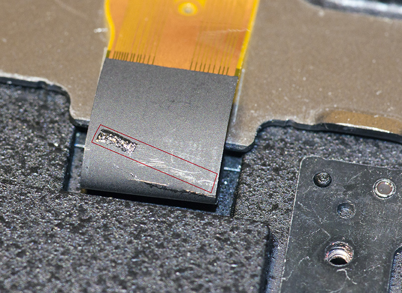

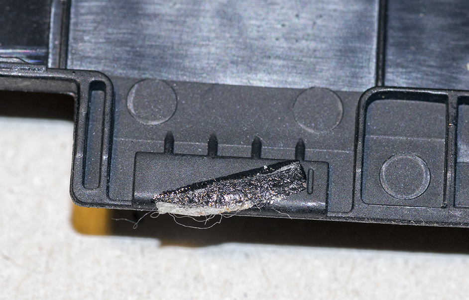

jetzt hat es mich auch erwischt. An unserer A77 ist jetzt auch das Flexikabel am Monitor gebrochen. Durch Eure Beiträge wurde ich ermuntert, die Reparatur selber zu versuchen.
Nachdem ich die Abdeckung entfernt hatte, musste ich feststellen, dass das Kabel wohl wegen einem Montagefehler gebrochen ist. Unter der Abdeckung ist das Kabel mit einem Doppelklebeband befestigt. Dieses Klebeband wurde aber schräg angebracht. Dadurch wird das Flexikabel genau an der Biegung festgehalten, und kann sich nicht richtig bewegen. Wer hat denn die Abdeckung über dem Kabel schon einmal entfernt, und kann bestätigen, dass es bei seiner Kamera genau auf den kleinen Sockel geklebt ist?
NetrunnerAT 08.12.2014 10:50
Ahm ... schick die Fotos zu Geisler etc und lass Prüfen ob dieses Teil in Kulanz/Garantie getauscht wird. Wirkt wie als ob von der Fertigung der Klebestreifen nicht passt. Dann wäre es theoretisch zu richten.

Mir ist das heute auch passiert, Wollte ein Selfie machen und dann ging das Display nicht. Habe das Kabel ausgebaut, damit nicht noch irgendwelche Kurzschluesse verursacht werden. Noch bevor ich diesen Thread fand habe ich mich ebenso gefragt, wie wohl der Stecker durchpasst. Dann habe ich das Plastik um das Gelenk entfernt und siehe da :D
Nutzung waren etwa 3,5 Jahre.
Momentan läuft sie ohne Display :)
Werde mir wohl das Kabel bestellen.
