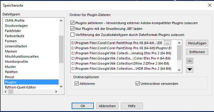

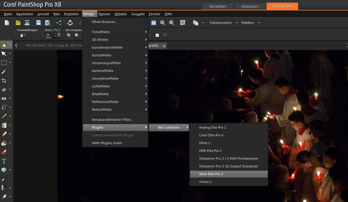

Orbiter1 27.03.2016 15:40
Zitat von RoDiAVision (Beitrag 1804914)
Wie hast Du das geschafft???
Ich nutze Paint Shop Pro X7 und hier bekomme ich die neuen Nik-Filter nicht zum laufen :(
hab´s schon öfters probiert.
Einzig der Nik-Filter Colorefex 3, welcher mal in einer älteren PSP-Version beigelegen hat,
läuft problemlos, allerdings nur wenn ich PSP X7 in der 32 Bit Version öffne.
Kannst Du die Filter auch in der 64 Bit Version nutzen, würde mich sehr freuen wenn Du mir weiterhelfen könntest :D
Ja, die laufen bei mir auch in der 64 Bit Version von PSP X8. Ich kann sie dann im Bearbeitungsmodus unter "Effekte" und "Plugins" aufrufen. Sieht im Menü dann so aus http://fs5.directupload.net/images/160327/3oifmdon.png Das Aktivieren der Plugins verlief wie üblich. Im Menü "Datei" > "Einstellungen" > "Speicherorte" aus der Liste der Dateitypen "Plugins" auswählen, das Kontrollkästchen "Plugins akivieren" bestätigen, und bei "Hinzufügen" jeweils den Installations-Dateipfad mit der *.8bf Datei auswählen. Sieht bei mir so aus http://fs5.directupload.net/images/160327/z5zz7rqp.png Hat auch sofort auf Anhieb geklappt. Würde mich wundern wenn das in PSP X7 nicht funktioniert.
Danke für deine Hilfe, diese Vorgehensweise kannte ich noch nicht, hatte bisher immer manuell die Filter in den Plugin-Ordner kopiert.
Leider funktionieren die Filter auch nicht nach deiner Vorgehensweise mit der Version PSP X7 :(
Habs auf zwei Rechnern versucht, die Filter sind in PSP X7 zu sehen, sobald ich diese verwenden will, stürzt das Programm ab.
Ich habe nun die Demoversion von PSP X8 installiert und siehe da, die Filter laufen ohne Probleme :top:
Das gesparte Geld für die Nik-Filter reicht ja sogar 3 mal für ein Upgrade auf die Version X8 :D
Vielen Dank nochmals, auch an Ernst-Dieter, ohne dieses Forenthema wäre ich wohl nicht darauf gekommen das die aktuellen Nik-Filter doch noch auf PSP lauffähig sind.
