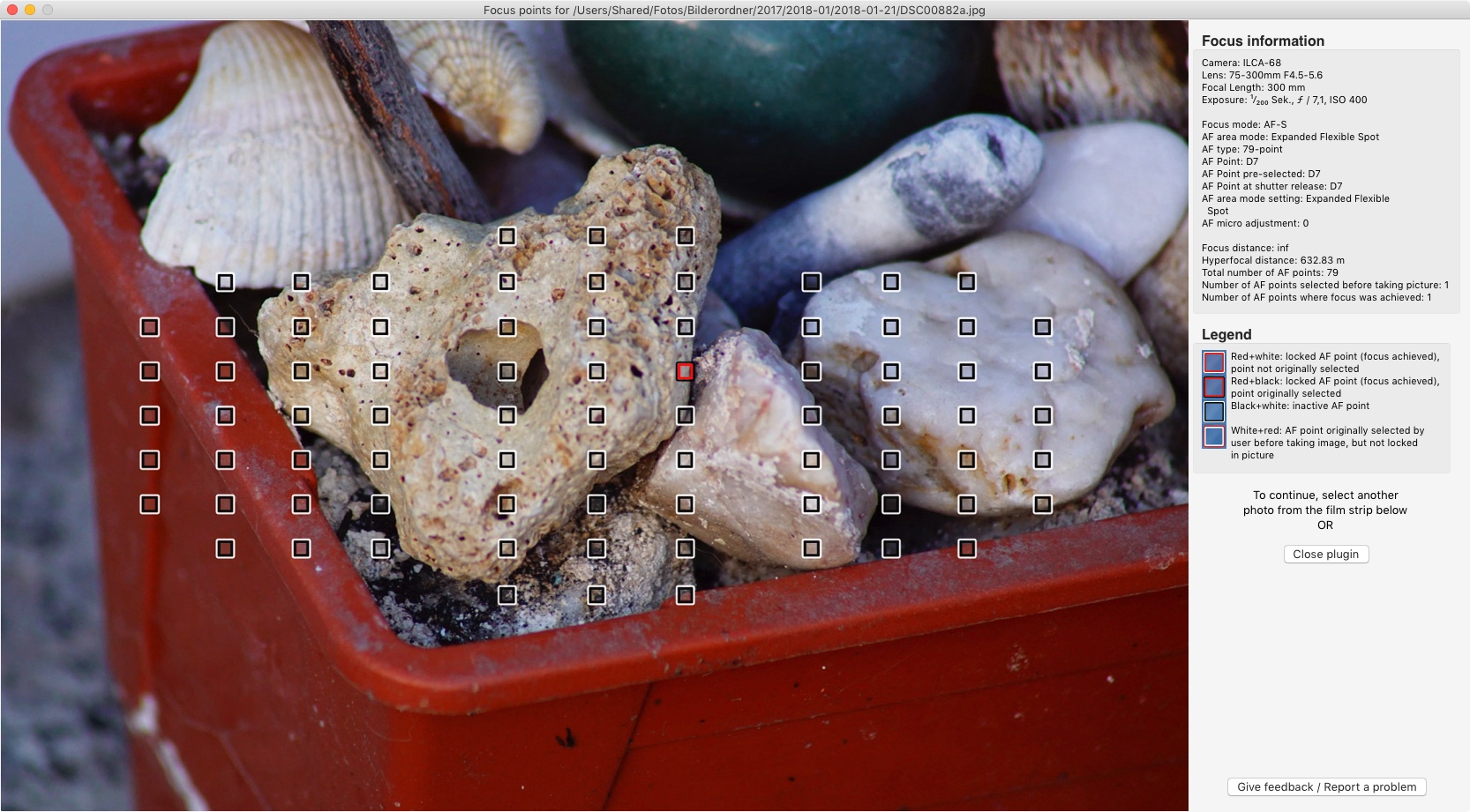

Es gibt ja dieses nette 'show focus points' plugin für Lightroom, welches bei den Sony Kameras mit der A77ii und der A68 funktioniert (gleiches AF-Modul). Falls Du LR benutzt, kennst Du das?
Es liest aus den EXIF-Daten den benutzten AF-Punkt aus und zeigt die AF-Felder über das Bild gelegt an.
Hier mal die show focus points Ergebnisse:

... leider hab ich kein lightroom ...
Aber großen Dank an dich, für die Daten!
