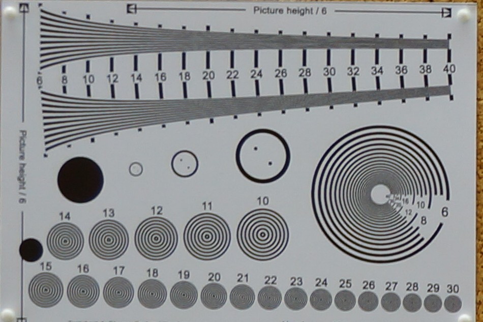

Fastboy 09.03.2012 22:16
So wie gewünscht ein paar Aufnahmen:
SAL-1680 Mitte 16mm Offenblende
SAL-1680 obere linke Ecke 16mm Offenblende
SAL-1855 Mitte 18mm Offenblende
SAL-1855 obere linke Ecke 18mm Offenblende
Und hier eines der AHA Erkenntnisse:
SAL-1855 obere linke Ecke 50mm Offenblende
SAL-16105 obere linke Ecke 50mm Offenblende
Alle Bilder 100% Crop so wie sie aus der A77 fielen.
Kamera auf Stativ, ohne SSS, Fernauslöser. Kamera planparallel zum Testchart mit Spiegel eingestellt.
Animiert wurde ich durch die MTF auf Photozone und da ich selbst 3 der Objektive besitze und mein Arbeitskollege das 4. habe ich etwas herum experimentiert.
Bitte nicht als Testfotos ansehen, sind eigentlich nur persönliche Vergleichsfotos.
LG
Gerhard
Edit: falsches Foto ausgetauscht. :oops:
TaPeete 09.03.2012 22:33
Aha gelungen!! Danke für die Bilder! Ich hab auf meinem Ipad die Unterschiede schon gesehen, bevor ich die Bilder vergrößert habe.

Ein kleiner Vergleich der 4
Die Probanten sind:
SAL-1870, SAL-1855, SAL-1680Z, SAL-16105.... nur die Reihenfolge der Bilder stimmt nicht.
Also welches Bild mit welchen Objektiv?
Bild 1
Bild 2
Bild 3
Bild 4
Alle bei 24mm bei f8 Bildmitte

TONI_B 10.03.2012 08:03
Gut, bei f/8 in der Bildmitte sind erwartungsgemäß kaum Unterschiede feststellbar. Da könnte ich nur raten...
Die Aufnahmen bei Offenblende zeigen da schon viel mehr Unterschiede: tlw. ist das 1855 besser als das 16105! Auch das überrascht nicht nach den Testberichten zB. bei photozone.de
Für eine haltbare Aussage müsste man natürlich alle 4 Ecken und die Mitte bei mehreren Blenden anschauen. Weiters müsste sichergestellt sein, dass der Fokus exakt sitzt. Also zB. mit einem Einstellschlitten mehrere Aufnahmen im cm-Abstand machen und die schärfsten Bilder raus suchen. Obwohl bei der A77 mit MF schon sehr exakt fokussiert werden kann.
Aber es bestätigt nur meine Ansicht, dass die KIT-Objektive (und hier speziell das 18-55) zu Unrecht so schlecht gemacht werden.
Fastboy 10.03.2012 09:44
Bei Nacht sind alle Katzen grau, bei Blende 8 alle...
Noch dazu ist das oft als Gurke bezeichnete SAL1870 mit dabei.
Meine eigenen 3 Objektive sind an der A77 Microjustiert. Das SAL-16105 habe ich natürlich vor den Vergleich ebenso überprüft und eingestellt. Alle Bilder wurden dann per AF fokussiert, so wie in der Praxis.
Grund der Vergleichsbilder waren die Tests bei Photozone und bestimmte MTF Tabellen die ich nicht glauben konnte.
Viele, meist DSLR-Neulinge, erhoffen sich eine extreme Verbesserung durch den Ersatz ihres Kitzooms. Ich bin, jetzt nochmehr, überzeugt, dass das Kitobjektiv eigentlich kein schlechtes Objektiv ist.
