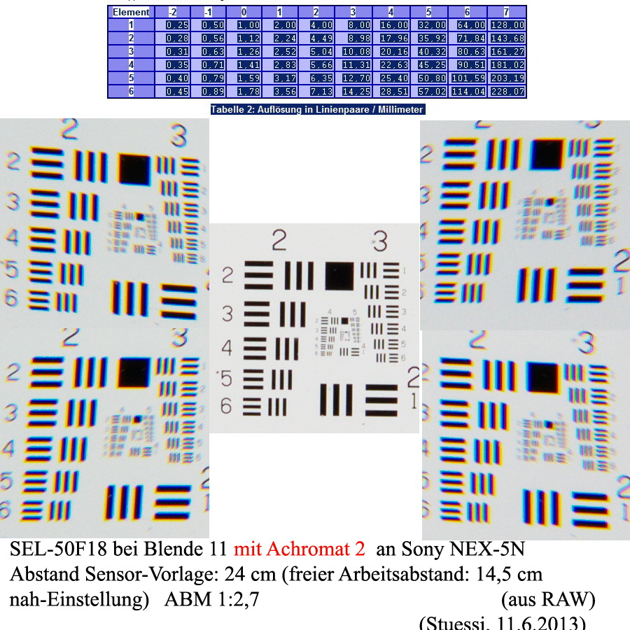

Zitat von Foto2016 Beitrag anzeigen
..Ist da nicht ein Zwischenring (für den Nahbereich) die bessere Lösung in Verbindung mit dem SEL50F18F und man ist hiermit flexibler; auch wegen der höheren Blende (F=1.8)?
das muss mit jedem Objektiv genau getestet werden.
So war ich beim SEL50F18 sehr enttäuscht über das Ergebnis im Vergleich zu einem klassischen Objektiv (ohne interne Korrekturen).
Dies sind 100% Ausschnitte von Bildmitte und den Bildecken:
