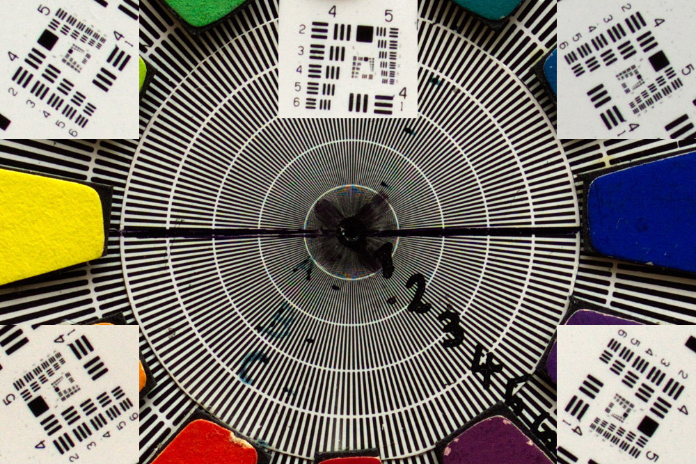

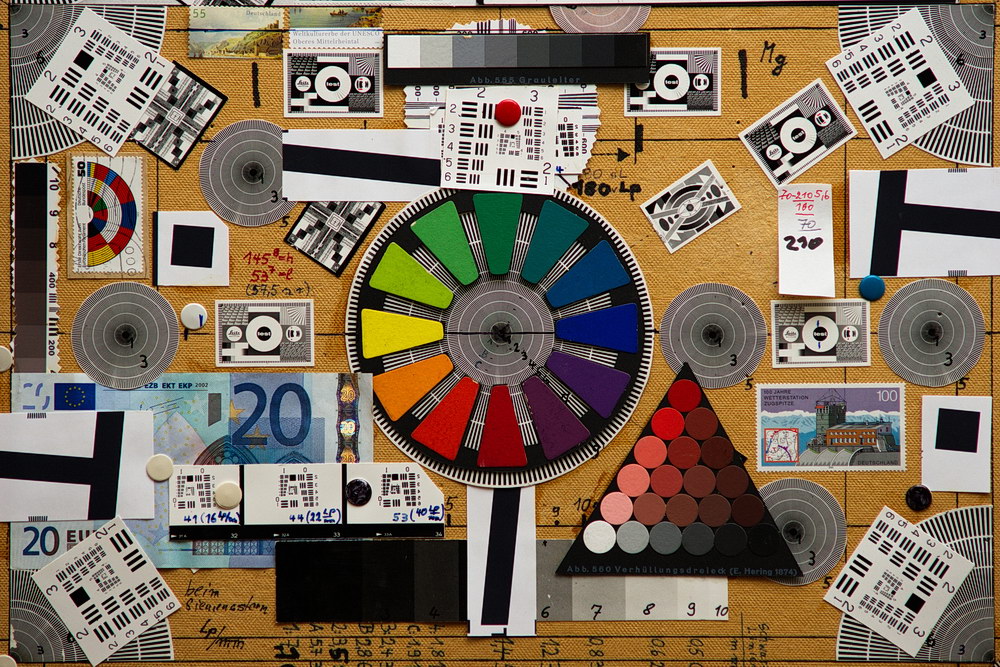

als Beitrag zur Diskussion habe ich mit meinem alten Minolta AF70210/4 bei Blende 5,6 an der A900 und A6000 mit LA-EA4 mein Testbild jeweils formatfüllend fotografiert, natürlich mit Stativ und Blitz und Fernauslöser.
Fokussiert wurde jeweils automatisch. Bei der A900 habe ich das beste von mehreren Bildern ausgewählt.
Die 100% Ausschnitte stammen aus der Mitte und darin Ausschnitte von Bereichen oberhalb Mitte und nahe den Ecken.
Was kann man mit der A6000 mit einer sehr guten Festbrennweite (Sigma Makro 105 mm) auf dem Testbild erkennen?
Zusätzlich ein Bild mit dem SEL55210 an der A6000 bei Blende 8.
Kleine Unterschiede in den Bildecken darf man nicht überbewerten. Sie hängen auch von der Fokussierung ab.
5.3 entspricht bei der A900 ca. 40 Lp/mm, bei der A6000 60 Lp/mm
5.6 entspricht bei der A900 ca. 60 Lp/mm, bei der A6000 90 Lp/mm
In der Praxis sind oft die sagittalen oder tangentialen Muster 5.x wegen Verwacklung verwischt.
Hier ein Beispiel mit der NEX-5n:
