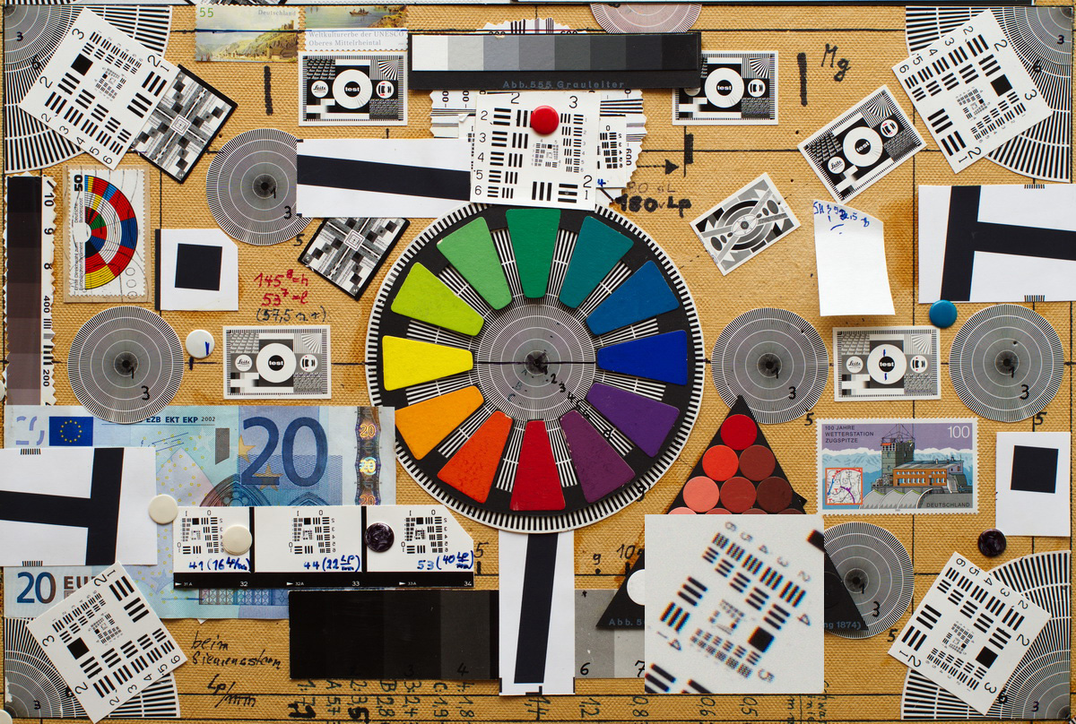

ich habe mal versucht ohne optische Bank mit Stativ und Testbild einer Antwort auf die Frage näher zu kommen.
Kamera A6000 + 35mm Objektiv bei Blende 8
Eingeblendet ist unten ein 100% Crop des Musters rechts unten zur Beurteilung des Auflösungsvermögens.
Testbild zentral fotografiert:
Nun habe ich die Kamera um ca. 12 cm seitlich verschoben:
1. Versuch einer Korrektur mit dem Minolta Shift Objektiv:
2. Versuch durch schräges Fotografieren und Entzerren mit ShiftN
3.Versuch:
Da die Schärfentiefe beim 2. Versuch nicht aureicht habe ich zusätzlich meinen Tilt-Adapter zwischen MD35mm Objektiv und die Kamera geschraubt und minimal damit korrigiert.
Gruß,
Stuessi
